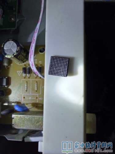

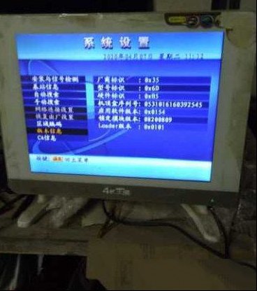

    收到同行送来的故障机壹台奥歌机顶盒自动搜索无节目且绿灯不稳此机顶盒16年第四周出厂,主控GX3011,现在的故障是无节目,信号中断,重启后自动搜索,搜索的进度条卡在1%好久都不动弹,搜索完后,无任何节目,即信号中断界面,此时机顶盒绿灯熄灭。进入系统设置里面安装与信号检测,信号质量百分之八九十,很好,绿灯亮起,退出系统设置后,又绿灯熄灭,重启,周而复始。

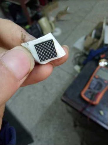

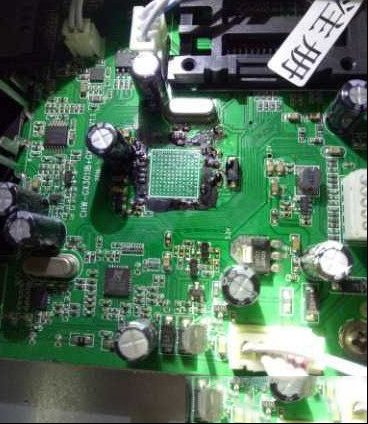

         这主控芯片是被打上了黑胶了的,初步测量解码板3.3V   1.2V   2.5V电压均正常。而且是非常坚硬的黑胶。拆主控,再植锡,开机自动搜索完成、62套电视节目,完美。我还在拆芯片前还做了一个试验,之前听朋友们说,只要是打胶了的芯片,用热风枪一吹的话它就会不开机了,试了一下,还真应验了,好在重新植锡又让它满血复活。
