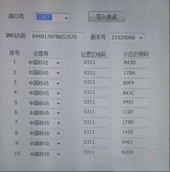

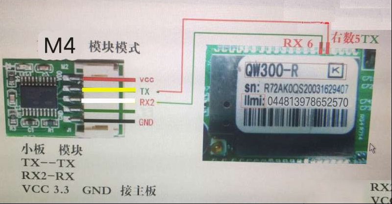

    最近碰到收到其他维修同行的一台科海户户通经常位置改变,客户那边所在的地方是铁质厂房,手机信号弱,有时无信号,无基站信息。只好刷免定位,用模块模式。网上买了几个M4和M6小板,找了一些刷机软件和接线图,具体的过程如下图所示。
  写入数据,瞬间完成,如上图所示。

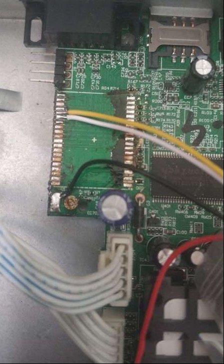

  5、6两脚接小板黄白线

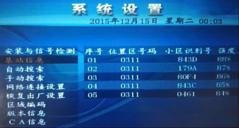

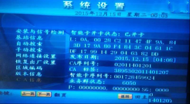

  刷机成功,拆除SIM模块和天线,信号也是满的。
