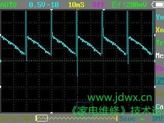

    本文所提供的波形图供检修时对比核对用,因为这些老款的CRT电视经常上门维修。为自己的日常测量与维修带来非常方便与实用,仅供网友参考,有意见欢迎在本文评论区发表意见。
  一、行振荡信号
  二、行同步信号
  三、行激励集电极波形
  四、行基极波形(量程不同)
  五、行基极标准波形
  六、场同步信号波形图
  七、场锯齿波形成
  八、场锯齿波激励
  九、场输出波形
  十、场同步(TCL 2927D上测得)
  十一、场输出(TCL 2927D上测得)
  十二、场反馈(TCL 2927D上测得)
