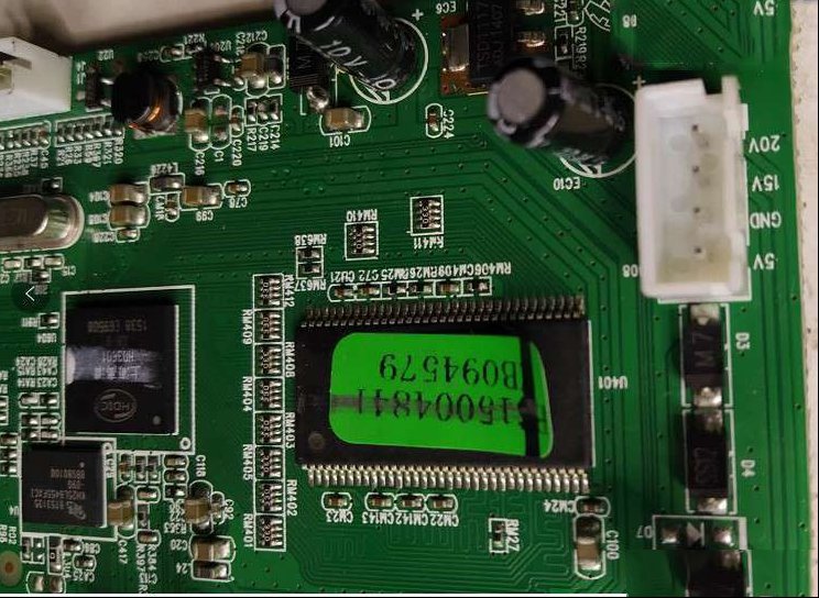

户户通机顶盒进水造成无信号的检修思路
2023-5-5 13:21| 发布者: 开心| 查看: 292| 评论: 0
摘要: 最近收到同行送来的故障机壹台户户通,故障表现为无信号,测F头输出无电压,拆壳后看到主板F头接口周围进水腐蚀严重,把F头拆卸下来,用天那水清洗主板后还是无电压输出,顺藤摸瓜测保险电阻FA66不通,短接后有13V输出 ...

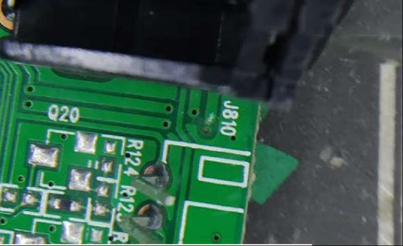

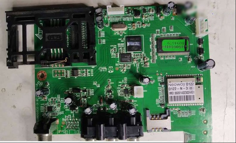

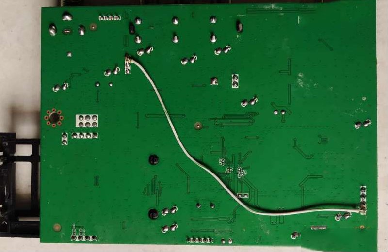

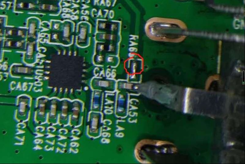

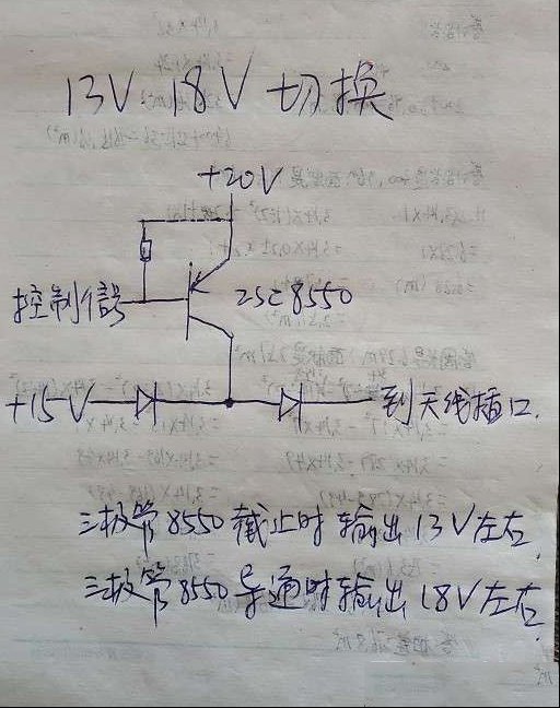

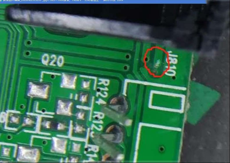

    最近收到同行送来的故障机壹台户户通,故障表现为无信号,测F头输出无电压,拆壳后看到主板F头接口周围进水腐蚀严重,把F头拆卸下来,用天那水清洗主板后还是无电压输出,顺藤摸瓜测保险电阻FA66不通,短接后有13V输出,自动搜索只有32个台,调节极化时输出一直是13V,没有18V输出,再测SC8550发射极无电压,跑线路发现一过孔腐蚀不通,于是从线路板背面直接飞线解决,自动搜索62套节目。
