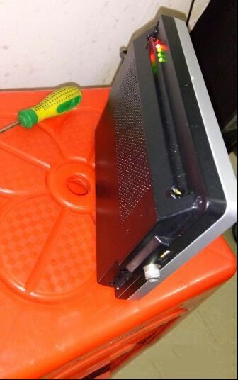

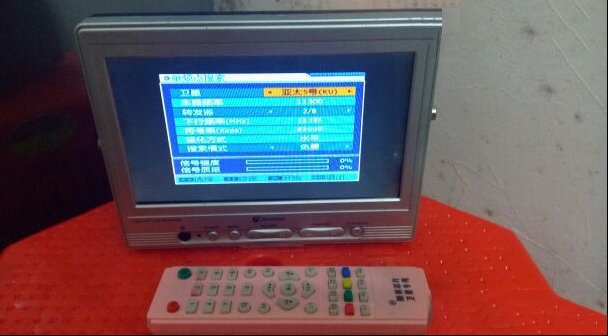

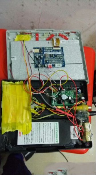

    近段时间下雨没活干,在逛网上无意看到了一款便携式寻星仪,甚是喜欢,刚好自己的手头上有换下来的双模机接收机,和7寸的液晶的,于是心血来潮说干就干。首先需要准备的硬件是双模机主板一块,DC-DC升压板(带电量显示)一块,7寸带驱动板液晶屏)1套,12V锂电池1块,伴音功放用TDA2822简易放大,有这些配件就可以动工,历时3小时终于做好了这款寻星仪,便迫不及待拿来测试下调星,效果不错,非常好用,唯一不方便的就是遥控器没有和寻星仪合为一体,还有一个功能就是安装监控时可以用来调试摄像头,用了两个船型开关来进行切换,总体来说还是挺方便的,调星时免去了拉电源线的麻烦。
