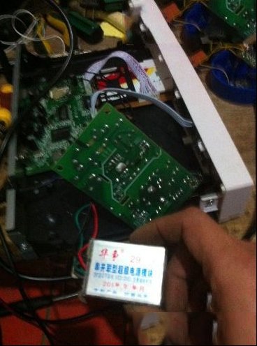

户户通机顶盒电源芯片烧毁后改模块的过程
2023-5-5 13:21| 发布者: 开心| 查看: 221| 评论: 0
摘要: 最近维修收到其他维修同行的一台卓异定位机,当时客户拿进来的时候机子已经拆起来了,接过机子一看,电源芯片已经炸的只剩板块,就跟客户说电源板烧了,修好要等明天来拿。开始动手修,看芯片连型号都看不见了,于是去山 ...
    最近维修收到其他维修同行的一台卓异定位机,当时客户拿进来的时候机子已经拆起来了,接过机子一看,电源芯片已经炸的只剩板块,就跟客户说电源板烧了,修好要等明天来拿。开始动手修,看芯片连型号都看不见了,于是去山寨机找了个脚线路相同的,拆下换上,上电测电压,5v、18v、15v正常,接上主板,上电无显示,心里想难道主板也坏了,然后重新测了电源板电压,发现电源板空载正常,带上负载电压就降了下来。

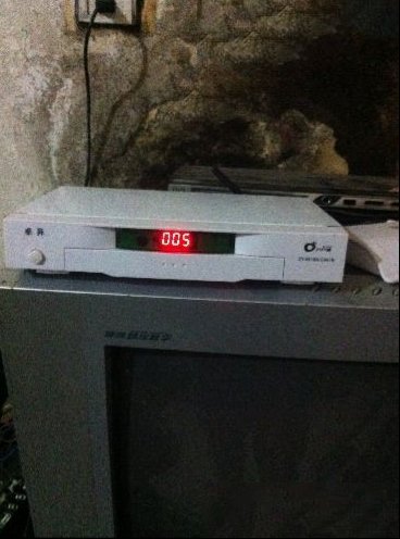

         无奈,于是准备换板,打电话给当地卖原件的都说没有,没有办法了,考虑能不能用模块,看了下电源板,发现与CRT电视电源差不多,于是找了块电源模块,装上试机,机顶盒灯亮。
