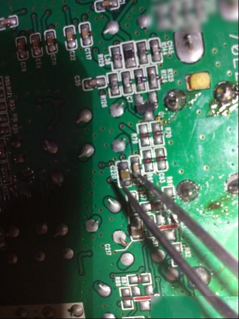

摘要: 收到同行送来的故障机壹台TCL DBSH200C-CA01接收机,用户说图像信号正常,但是没有声音,开机检查,使用自己自作的声音信号线检查,接收机功放管正常,可是该功放是双声道功放,沿着线路检测,声音咔咔的出来了,但是有 ...
    收到同行送来的故障机壹台TCL DBSH200C-CA01接收机,用户说图像信号正常,但是没有声音,开机检查,使用自己自作的声音信号线检查,接收机功放管正常,可是该功放是双声道功放,沿着线路检测,声音咔咔的出来了,但是有一边有声音一边没有声音,这种经过碰触才能有声音出来,看来应该是电容和地线问题,地线无问题,检测是两个连接功放信号路的无极电容其中一个短路了有600多欧,换之电容,一切正常。师傅们请注意这电容,本来想放弃修,但是此机52个台卫星没有锁台。所以将就就修给用户。
