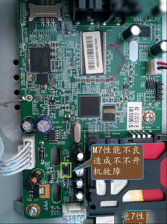

    收到同行送来的故障机壹台“处处通”牌户户通机顶盒,故障表现为通电不开机,拆开机器测电源板5V正常,主板3.3v、1.2v都正常,复位电压也正常,到此有点犯难了,难道是数据的问题?如果真是数据的问题那只能弃修了,目前户户通咱还写不了数据呢,犹豫当中,忽然想到还有一个2.5V还没测呢,2.5V是由3.3V通过一个二极管降压得来的给DDR供电的,于是赶紧找这个二极管,一测正端3.3V,负端只有0.8V,果断更换之后,开机正常了,修了很多户户通,第一次遇到这个二极管坏的,特拿出来和网友们分享,以免遇到走弯路。
