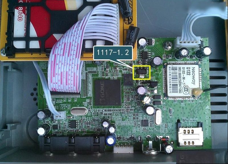

摘要: 收到同行送来的故障机壹台皇视户户通,故障表现为该机前面板红灯亮,不开机,电源板和主板各组电压都正常,用手摸1117没温度 ,难道是此芯片没工作?以往户户通1117是故障的高发地,但一般故障时输出电压都有所降低,低 ...
    收到同行送来的故障机壹台皇视户户通,故障表现为该机前面板红灯亮,不开机,电源板和主板各组电压都正常,用手摸1117没温度 ,难道是此芯片没工作?以往户户通1117是故障的高发地,但一般故障时输出电压都有所降低,低于1.2v电压,比较容易判断。但此机1.2V正常,为防止误判,用一个317可调稳压电源,把输出电压调到最低,输出1.25V。直接加到1117输出端,同时打开稳压电源和机顶盒的电源开关,再看前面板显示数字了,赶紧更换一个1117-adj,开机正常。该机1117故障电压正常,容易误判,所以在找不到故障原因的情况下,把它更换兴许有意想不到的惊喜等着你。在此发文供新手参考,以免走弯路。
