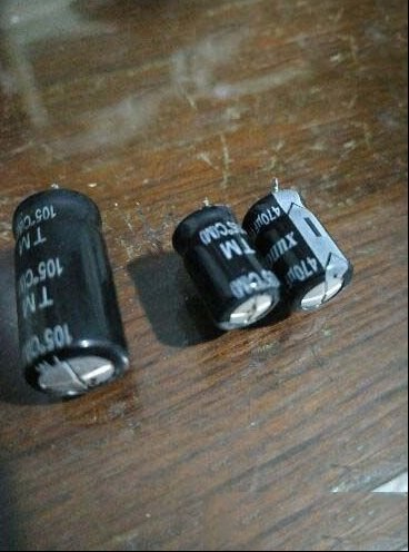

摘要: 收到同行送来的故障机壹台KEYBRIDGE户户通机顶盒,故障表现是通电不工作,指示灯微弱亮,怀疑电源有故障,打开盒盖测量工作电源,12V正常,5V电压只有2点几伏,并且伴有变压器的尖叫声。断开负载,尖叫声停止,测量5V不 ...
    收到同行送来的故障机壹台KEYBRIDGE户户通机顶盒,故障表现是通电不工作,指示灯微弱亮,怀疑电源有故障,打开盒盖测量工作电源,12V正常,5V电压只有2点几伏,并且伴有变压器的尖叫声。断开负载,尖叫声停止,测量5V不正常,发现滤波电容鼓包,测量整流二极管两端5伏正常,更换3只电容,测量5伏正常,接上负载正常工作。
