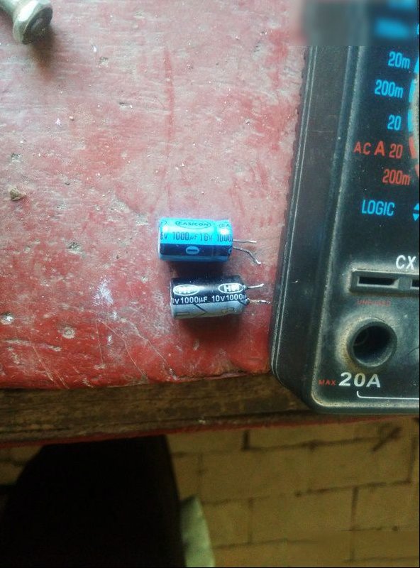

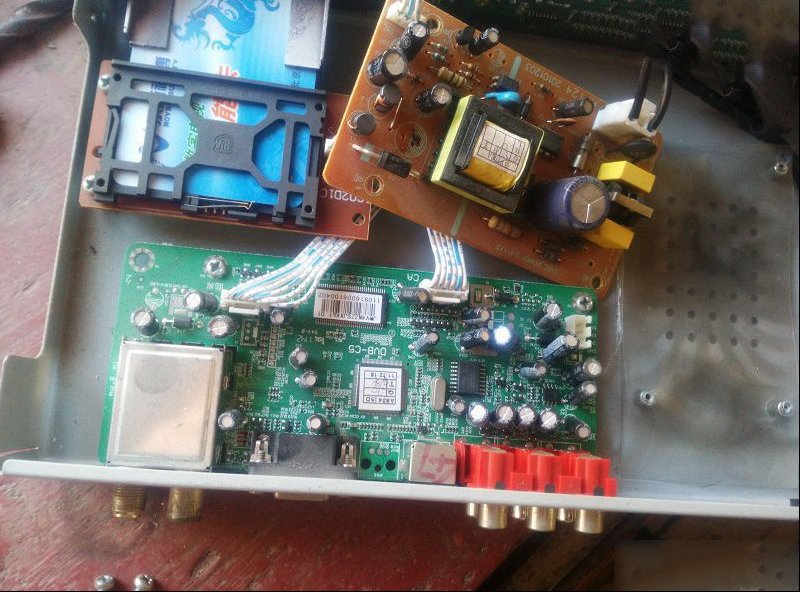

    一用户拿来收到其他维修同行的一台金网通数字有线电视机顶盒,故障表现是开机只亮红灯,数码管不显示,用户说是家里的电视线外皮老化,碰巧接触到屋角220V电源线,图像咔咔闪几下,没动静了。听用户说完,告诉他明天来拿吧。
          今天客户拿来之后,开始检修,以为是高频头损坏,断开高频头电源脚开机,数码管还是不显示,测量电源供电,3.3伏、5伏均正常,为了快速维修,直接拿下3.3伏1000uF/10V滤波电容,实测容量870uF,应该能用啊,直接换个新的吧1000uF/16V,开机显示正常了,焊上高频头供电脚,依然正常。看来高频并没烧坏。再换回原机电容,还是只有红灯亮,数码管不显示。
           电子设备千奇百怪,看来这台机器看来对滤波要求真的很严格,另外一个是,天线的屏蔽线(地线)接触到照明的交流电源,居然也能引起电容变化,有点奇怪。
