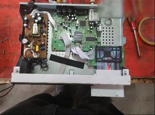

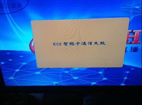

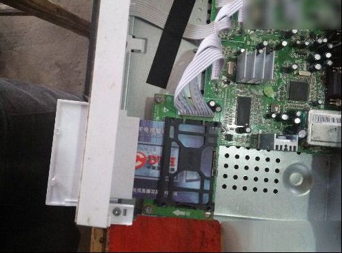

    收到故障机一海信村村通,用户说这台机顶盒有时能用有时不行,连接好线试机确实是提示智能卡通迅失败,拿出智能卡清理后试机还是老样子,拆机检查15v,22v,5v正常,3v3只有2v8,进一步检查发现3v3滤波电容失容,换新后电压正常3v3,通电试机一切正常。
