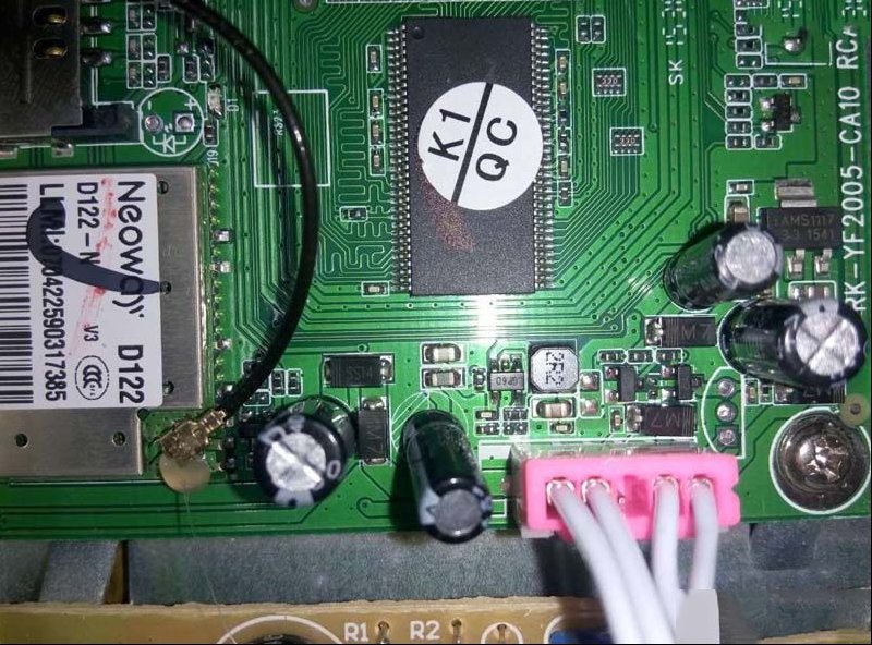

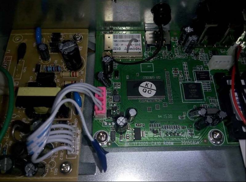

摘要: 收到同行送来的故障机壹台尚科户户通,客户说在家里看的好好的突然右旋的节目收不到了,拆开检查高频头,位置都是好的,找来收到其他维修同行的一台别的机顶盒测试都是正常的。检查这台坏的机顶盒F头输出有21伏,感觉是极化电路出了问题。 ...
    收到同行送来的故障机壹台尚科户户通,客户说在家里看的好好的突然右旋的节目收不到了,拆开检查高频头,位置都是好的,找来收到其他维修同行的一台别的机顶盒测试都是正常的。检查这台坏的机顶盒F头输出有21伏,感觉是极化电路出了问题。这台机器不是免定位机,恢复出厂设置也不行,故障依旧。最后通过仔细检查发现是一个Y2贴片坏了,由于手头上没有这个贴片,于是换了个大的8550上去之后,故障修复,收台正常。
