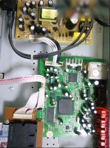

    前一段时间的夜里和我昆明的徒弟问到神州二代机的问题,前一些时候也和几个维修界的朋友讨论过类似问题。神州二代机是政府扶贫户户通指定机型,社会拥有量巨大,而且因为三代机需要移动电话信号定位,造成局部山区无法正常是使用,使二代机短时间内无法被淘汰。
         下文中的内容就我这几年的维修经验做一些整理,分享给同行朋友。先说说几个通病问题,任何机器都有技术上的先天不足,引发相当高的故障率。
  1、神州二代机的3.3V主电源设计了典型的π型滤波器,其中的C11电解电容器(1000uF/10v)用材不当,后期产品已经做了改进。故障表现为开机后电源灯亮,电源有吱吱叫声,要等待短则几分钟长则数小时的时间后,才启动系统,显示频道号,输出音视频信号,这时只要不关机就可以一直正常收看。这种情况检查任何一路电源供电电压都是正常的,形同死机。仔细观察可以发现C11已经鼓涨变形。把它换成1000uF耐压16v以上的电容可以根除毛病。
  2、单极化工作,此故障表现为1-24(左旋)或25-48(右旋)频道中有一组无法收看。很多同行交流中都认为是U6(LM317T,三端精密可调正输出稳压器)损坏。然而换了也未必能解决问题,当然实例中也有LM317T损坏的例子,这多是用户接天线时不小心把轴线和屏蔽线碰在一起的后果。更多的是,极化控制电路问题。按下遥控器F1功能键,切换左旋和右旋极化,这时可以测到控制管Q3基极有0-3.3v的开关电压变化,而LM317T的控制极电压不变。维修时可以把Q3去掉,把LM317T控制极断开,再在两者之间插入用2SC1815组成的控制电路,做法是用两个10千欧电阻将LM317输入极电压分压后作为1815的偏置电压,而用一个6.8千欧电阻提供控制极电压,1815的集电极接入317的控制极,1815的发射极对地。可以根据需要在1815发射极和地之间串入电阻对317控制极分压,分压值以控制极电压在12.5v标准。
  3、U20(三端精密固定正输出稳压器LD1117A)损坏率教高。相比较,这个稳压器在九州DVS-698型机里损坏率更高。表现是电源灯亮,系统不启动,有些同行认为不可修。这是一个1.25V输出的稳压器,当输出低于1v时,系统无法启动。把它换新就好。
         由于时间关系,今天暂时只分享这三个通病,还有几个常见问题,以后有时间再分享给各位网友。
