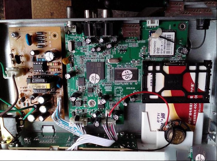

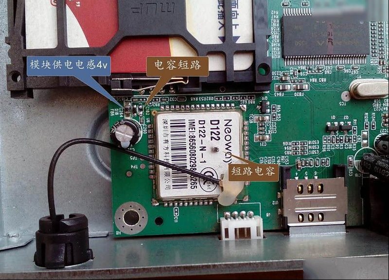

摘要: 收到故障机到两台科瑞发户户通,故障都是黑屏现象,拆开机器,测量5v电压很低,后来用烧机法(透过加大电流方法,让元器件超负荷运作,以达到找到潜在故障元器件的目的)找出贴片电容短路(如下图3所示),遇 ...
    收到故障机到两台科瑞发户户通,故障都是黑屏现象,拆开机器,测量5v电压很低,后来用烧机法(透过加大电流方法,让元器件超负荷运作,以达到找到潜在故障元器件的目的)找出贴片电容短路(如下图3所示),遇到两台了。特发上来分享给各位网友,以免少走弯路。
