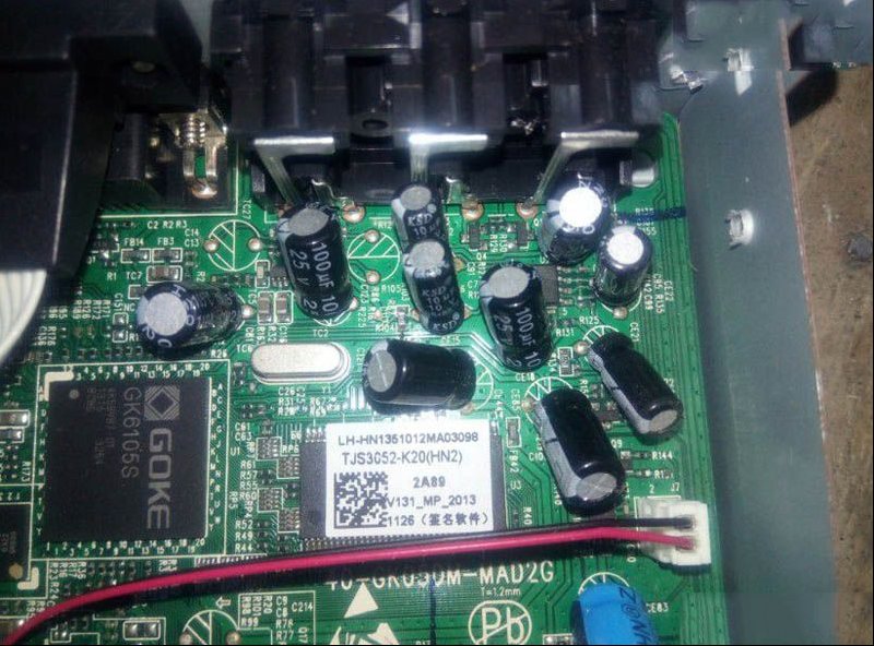

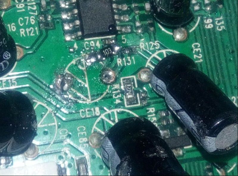

摘要: 已经收到故障机多台TCL招标机户户通,型号TJS3052-K20 版本131,其伴音芯片型号是4558,故障表现为为无音或者音小或者音失真。拆开机器,检修发现均为R131阻值变小,用一个10K贴片电阻代换故障修复。 ...
