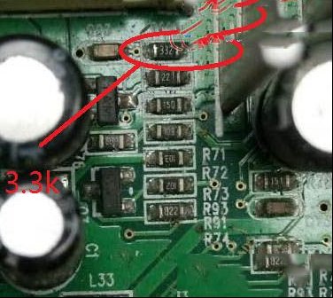

摘要: 收到故障机一部神州电子村村通机顶盒,故障表现是只能收看20几个台;这类故障,在排除外部原因下,一般都是接收机极化电路出现问题,可测量极化电路这个电阻、可以在路测量,阻值为3.3千欧标志为332,偏高时电 ...
    收到故障机一部神州电子村村通机顶盒,故障表现是只能收看20几个台;这类故障,在排除外部原因下,一般都是接收机极化电路出现问题,可测量极化电路这个电阻、可以在路测量,阻值为3.3千欧标志为332,偏高时电压升高,偏小时电压降低,都会造成缺少一个极化电压而仅仅收到一个极化信号。这个电阻拆焊都比较困难,需在放大镜下操作,我从废旧板下拆下一个贴片电阻无法安装成功,只好另外找一只直插电阻安装在外围,如下图所示。
