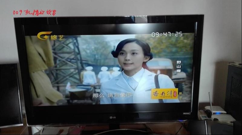

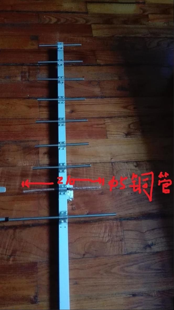

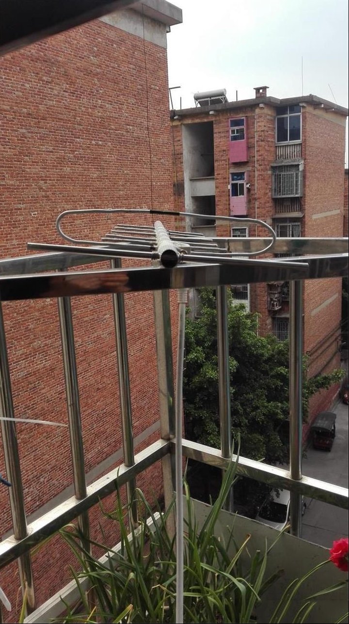

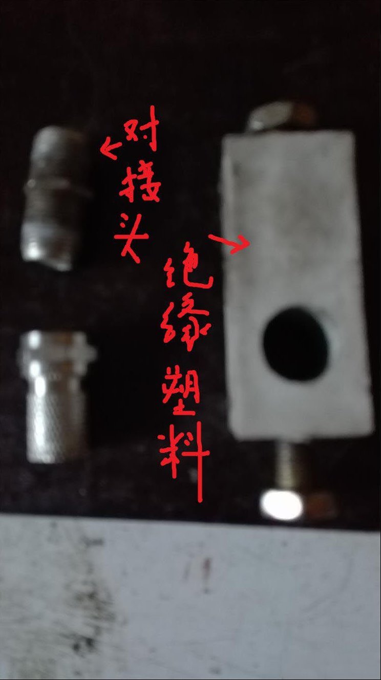

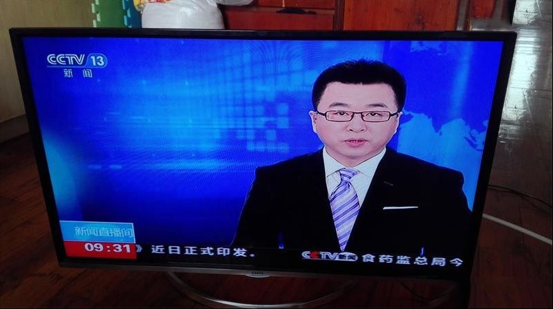

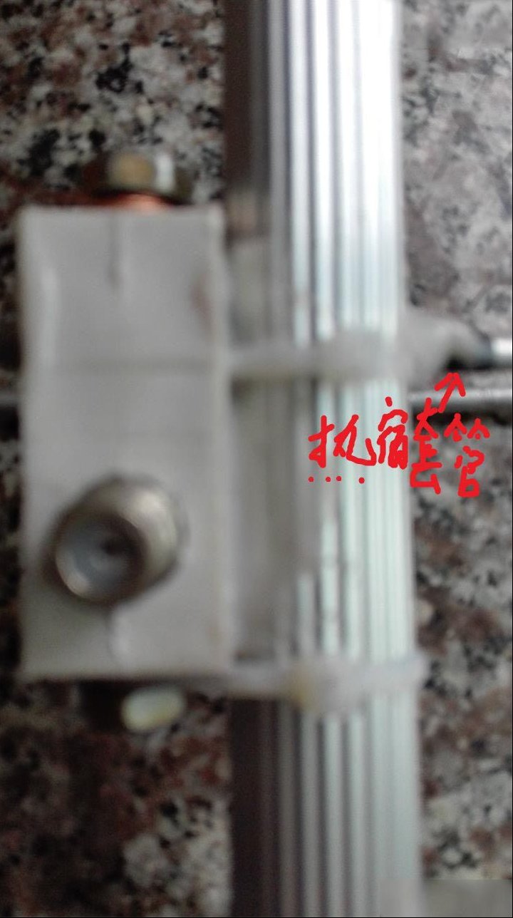

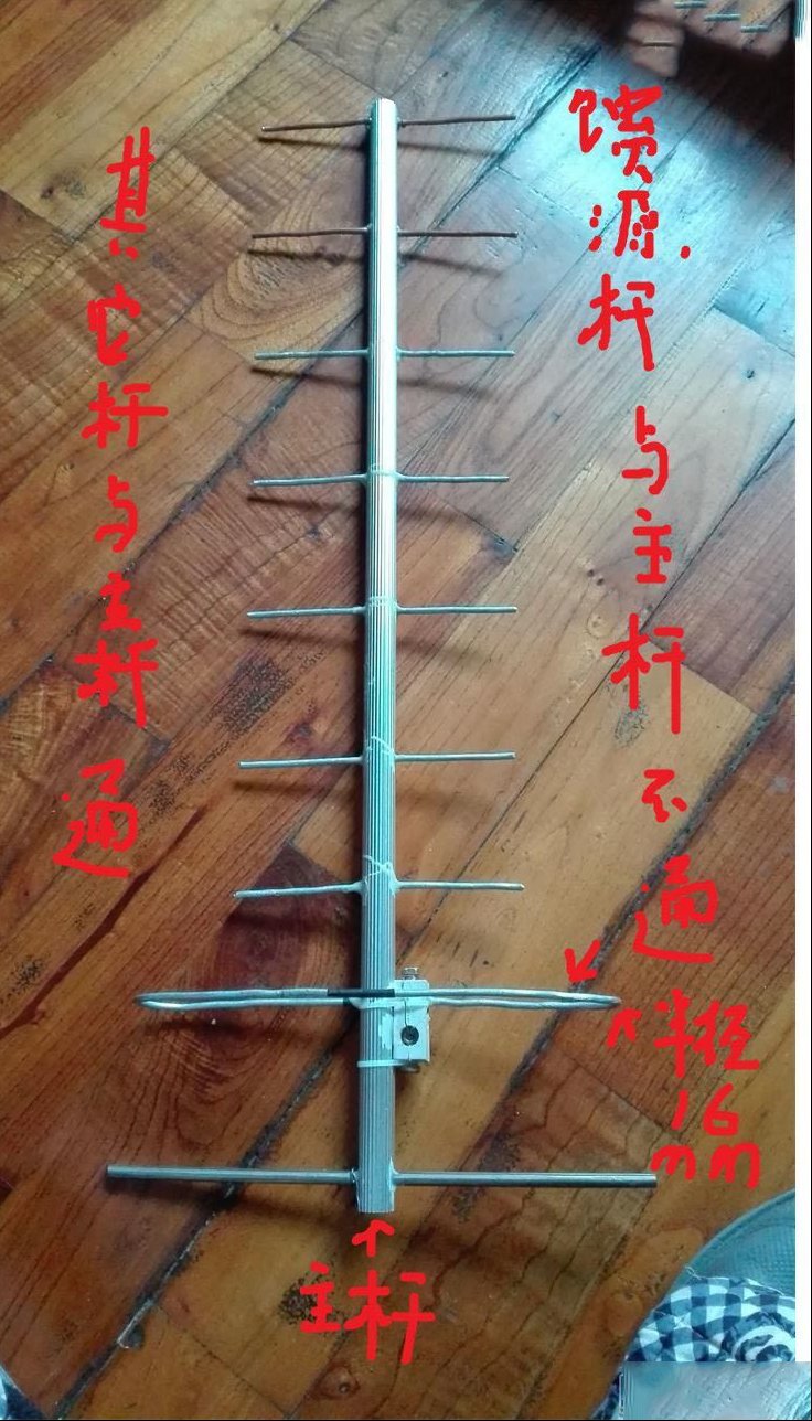

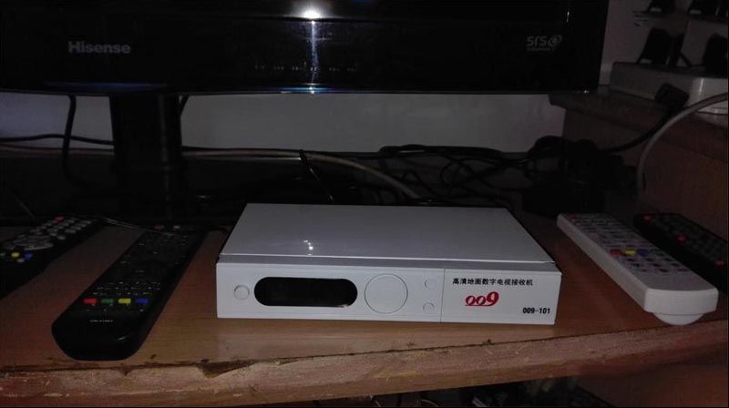

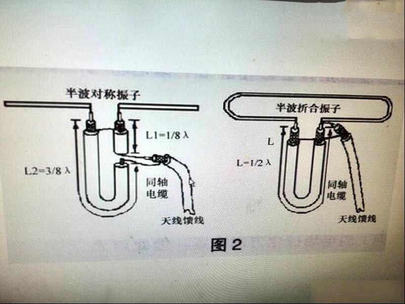

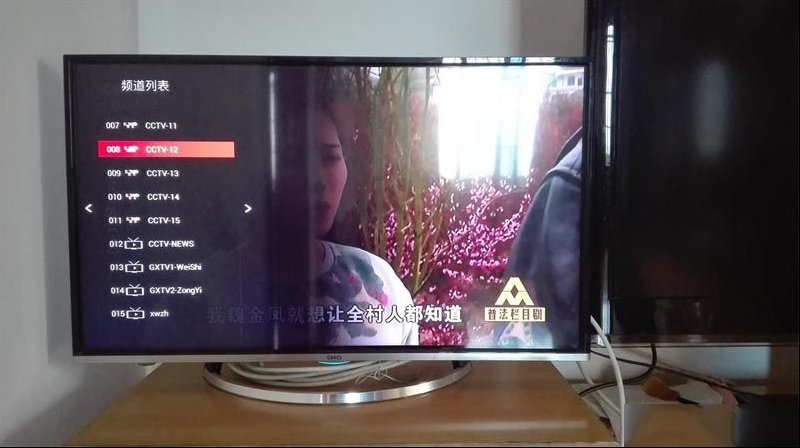

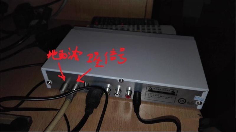

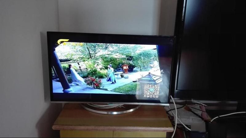

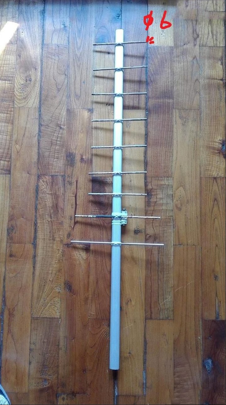

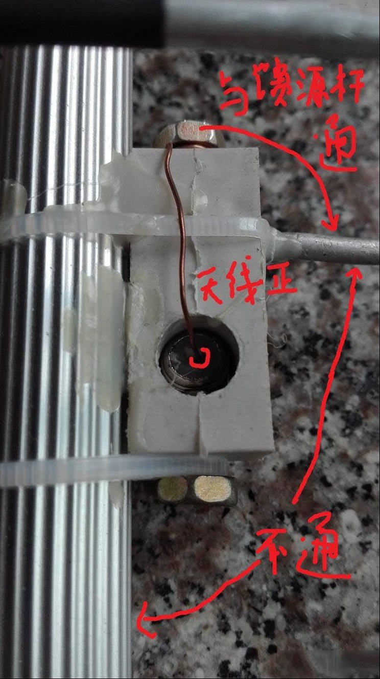

    目前全国都要有最少20个频道地面波免费信号,整个天线如下图所示,接收机一般当地批发商有卖(100-125元)。还有hd01(90-110元)。T266,皇视306都是卫星地面双模机。只是hd01买回后要自已悍个地面波天线头并政个104电容。不然不好用,推荐009卫星地面双模机,支持四切,八切,地面波。天线原理频率400以下杆子用直径8mm-12mm。频率400以上杆子用3mm-6mm。试机对比杆子用6的效果好。
