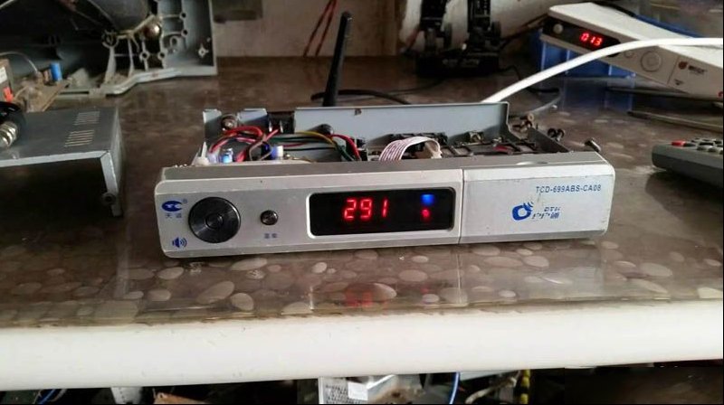

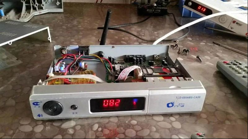

摘要: 调星仪如下图所示,采用天诚三代机,用三节18650加保护板12.6V供电(给电池充电的也是网上买的1A 12.6V锂电充电器,具备充满自停功能),连续开机3小时不死机,在网上买了块升降压板有5V,15V,20V输出, ...

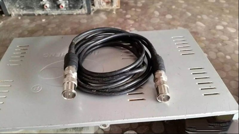

    调星仪如下图所示,采用天诚三代机,用三节18650加保护板12.6V供电(给电池充电的也是网上买的1A 12.6V锂电充电器,具备充满自停功能),连续开机3小时不死机,在网上买了块升降压板有5V,15V,20V输出,不用电视不用市电,直接调锅看LED数显屏显示信号质量,调好后遥控推出看291广西台绿灯亮(这个绿色的信号灯我换成蓝色的高亮度灯为的是在有太阳强光的时候能看清信号灯亮),就说明双极化都已有信号。连接高频头的线是自己做的有快速接头不用拧,1秒快接。
         用这个调小锅我已经调了好几年了,方便快速,内置升压板有蜂鸣器天线短路会报警。相比其他师傅做的要带显示器或者带个电瓶和逆变器的要方便的多,做一个成本也很低。
