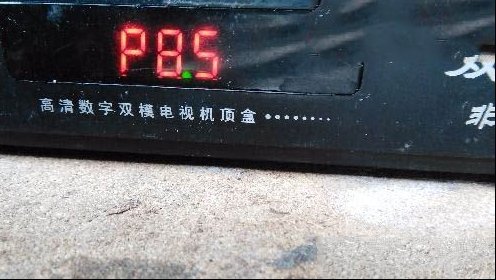

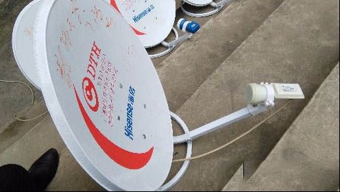

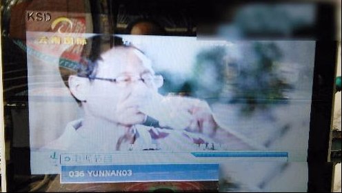

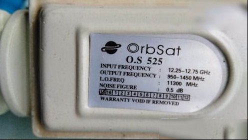

摘要: 前一段时间手里有中九一代双模机,又是受够中九折磨的,入手一个11300头子加个45锅转亚五138度星可接收36个台包括一个电影频道,切换模式以非常6+1蓝键一次红键四次。东南方锅面大约70度左右。 ...
