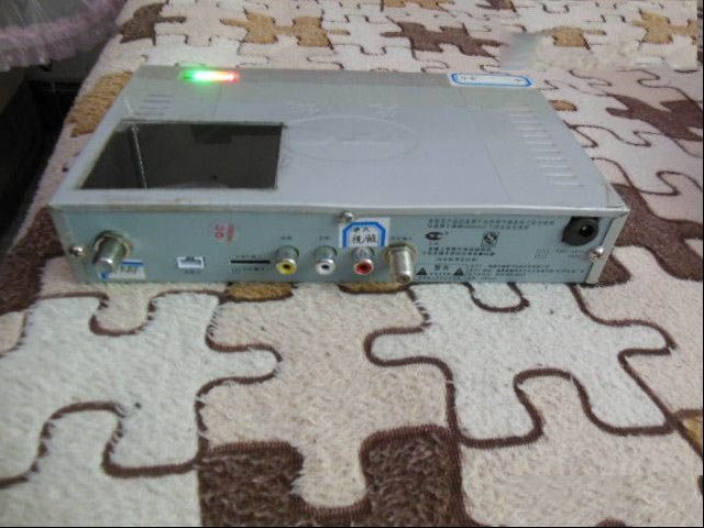

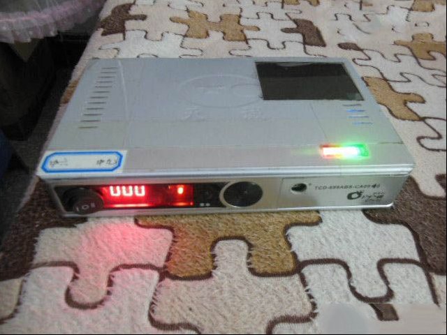

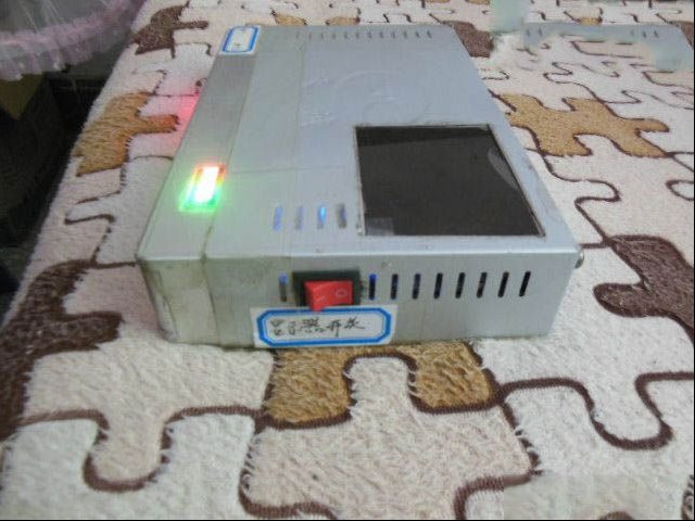

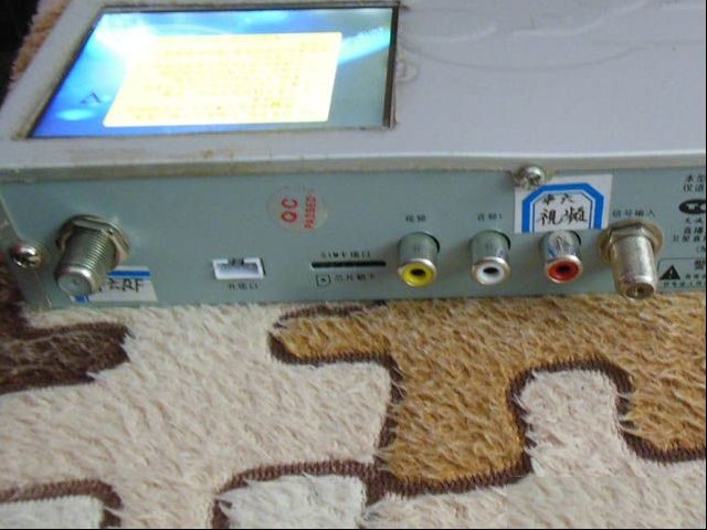

摘要: 做家电维修行业,上门维修,调锅十多年,有些用户你是和他/她难得说清楚,他/她说电视机,数码机都是好的。有下图中的这个调锅神器在,数码机可以试图像,电视机也可以试。减少一些不必要的麻烦。所有 ...

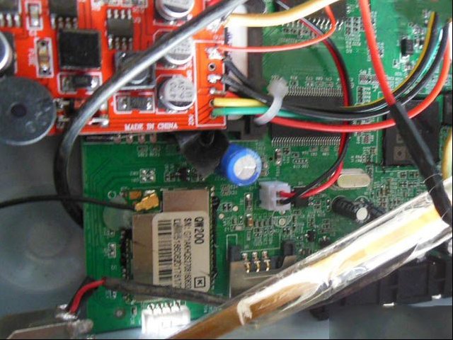

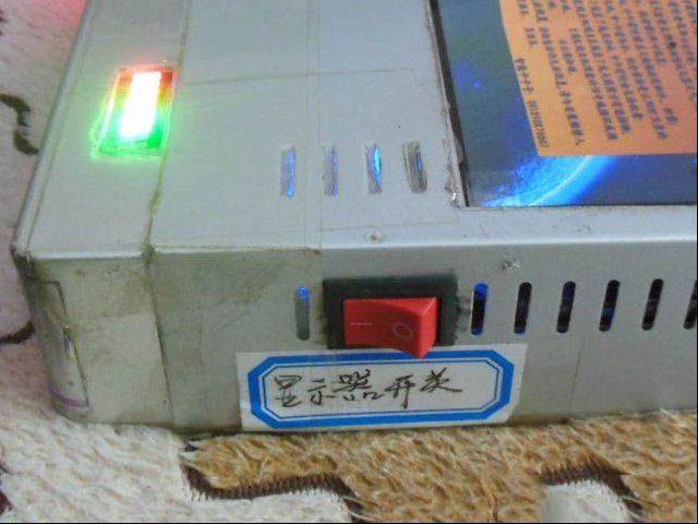

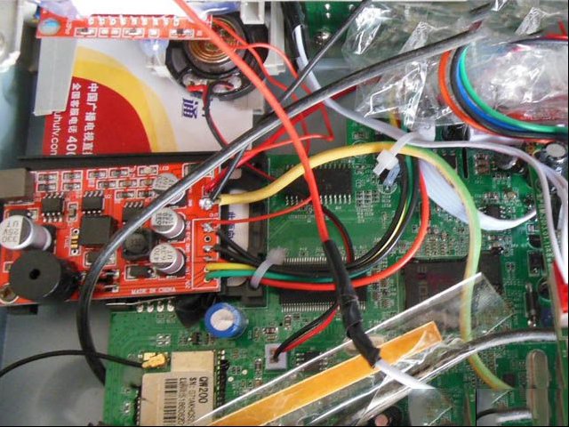

    做家电维修行业,上门维修,调锅十多年,有些用户你是和他/她难得说清楚,他/她说电视机,数码机都是好的。有下图中的这个调锅神器在,数码机可以试图像,电视机也可以试。减少一些不必要的麻烦。所有的配件都是从某宝上买的,电源供电方面,采用12V电池,两块3.3V;5V;15V;20V,dc-dc板,一块双模主板,一块中九板,用发光二极管可以做成带电量指示功能。小液晶显示屏也是网上买的,采用两路视频输入,6-15V供电,没视频信号时候是黑屏。
