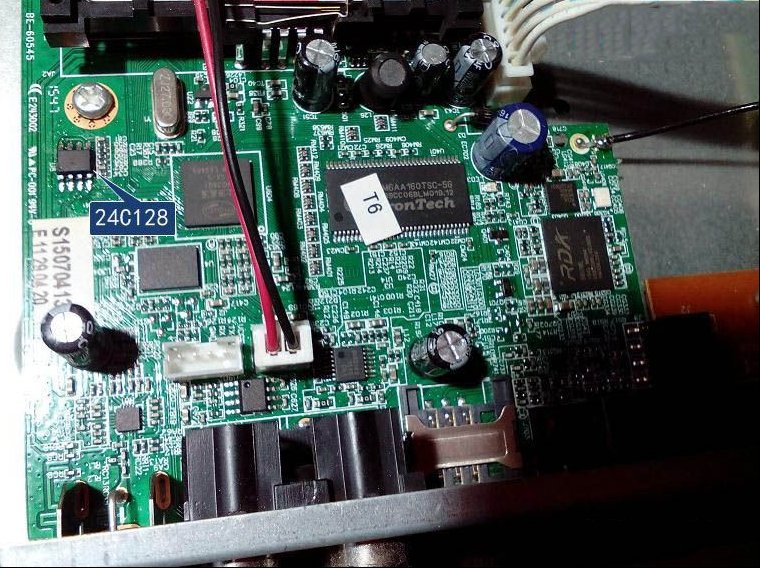

    收到同行送来的故障机壹台户户通机顶盒,开机后提示E11,以前碰到这类情况一般都是清空24C128解决,这次也不例外,换上空白24C128后,开机出现安装界面,这是要从新定位的过程,把SIM卡装上,一路安装下去,安装成功,故障修复。
