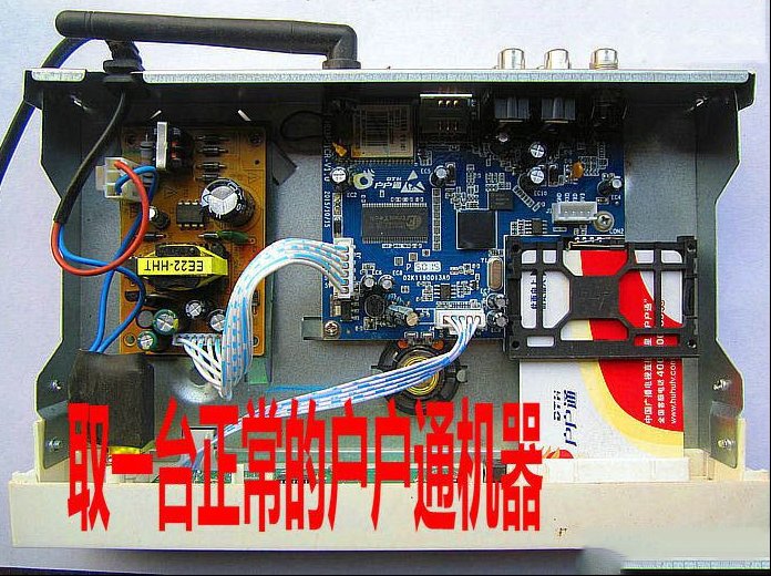

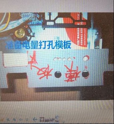

    作为一名维修人员,相信很多朋友在安装卫星时,都会遇到调星时牵电源线,楼上楼下叫喊,有时花了半小时还没调试好,面对用户的尴尬和内心的急躁。对于这些作为一名基层的电器维修者是深有体会的。通过这些年的摸爬滚打也总结了一些经验和工具,现在分享给大家。希望大家多提宝贵的建议。也许对于一些高手,我是“班门弄斧”了,但我相信还有一些朋友会从中有所收获的。
        由于中九一代机已经关停,现在只剩下户户通和中六,亚五,可以观看了。先讲户户通吧,应该是当下安装最多的了。

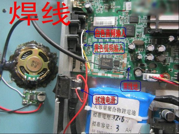

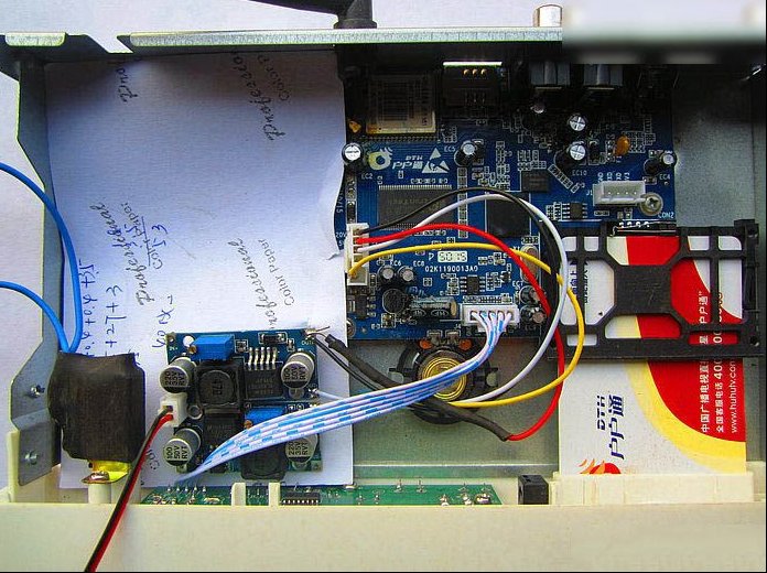

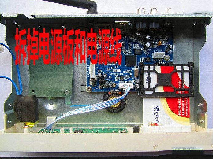

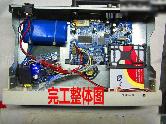

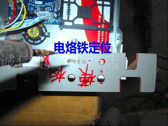

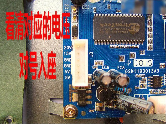

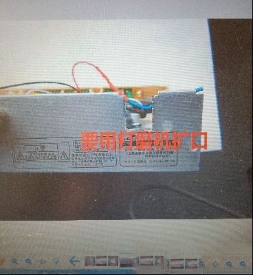

          寻星仪制作过程,无非就是将电源电压变换成主板所需要的电压(现在先分享第一种方式),如户户通一般为5v,15v,20v三种电压,而中六,中九的主板大部分是3.3v,15v,18v的三种电压。就是说当取下市电输入的电源板后,只需要增加电池组,DC-DC电源板,就可以做成收到其他维修同行的一台直流的简易寻星仪。

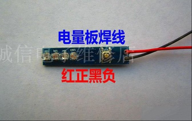

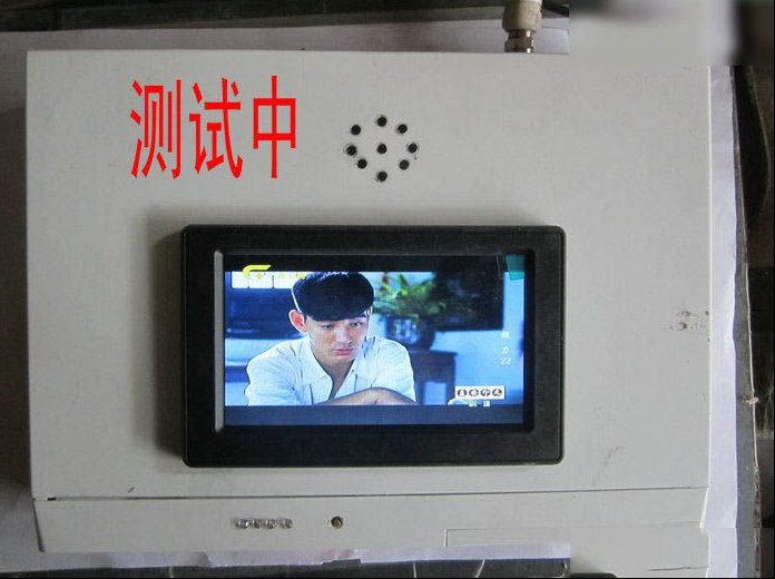

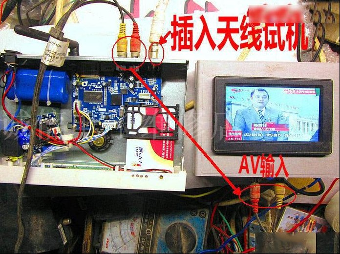

          这种方式往往会对接收器做一些改装。有的朋友不能满足这些,我们还可以增加一些单元电路,使我们的工具更加完美更加实用。增加电量显示,让我们更为直观的知道电池的电量。增加功放喇叭,当收到信号时,可以听到声音,使判断更加准确。增加屏幕可以让我们看到图像。还可以在寻星仪不用时,兼做监视器,免去搬动电视机的烦恼。

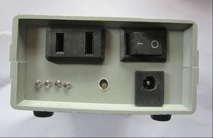

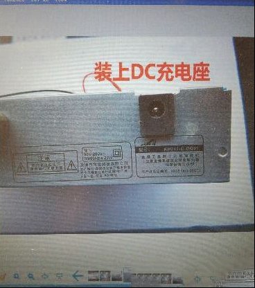

  下面图中的就是现在我做的电源,内面自带电源,逆变器,电量显示,输出220v交流电源供接收器使用
