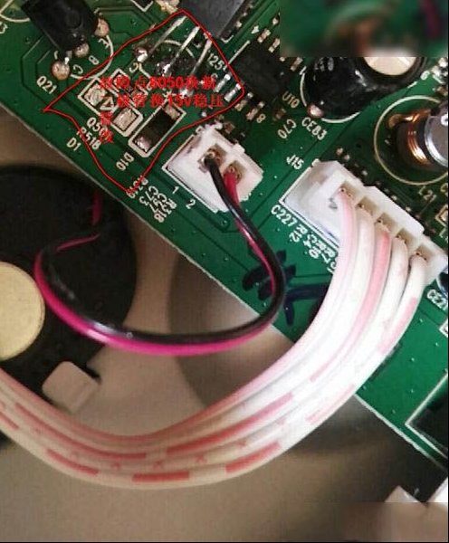

    TCL户户通机顶盒电路中15V稳压电路的设计,应该是厂家的一个缺陷,他的15V电路所用的电流远远大于一般接收机的电流,因为除了供极化电路给高频头供电,还负责主板上的其他电路供电,用一个8050完全是不够的,这一点大家可以去验证;找收到其他维修同行的一台正常的机子,用手去摸Q501,非常烫手。这也是为什么这个管子坏的特别多的原因。我们知道是D1短路,Q501短路了,把这二个换了就行了吧。是的,换了就行了。能正常开机了,也可以接收58个台了,伴音也有了。但是,很热,很热,还是很热,用了不到一个月,又坏了,好多人也为那个二极管就是一个  4148 普通二极管,大家错了是个15v稳压管二极管,
         第一种方法是直接把这个15V稳压电路改了,如下图所示。

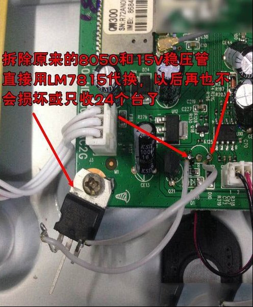

           第二种改法是用一只7815换上,拆除原来的Q501和D1。7815的IN端接原来Q501的C极,7815的OUT端接原来Q501的E极位置。把7815用罗丝固定在底板上。因为底板接地,7815不用再单独接地底。
          经改过电路的TCL接收机,使用几月来,再也不出现只收24个台、无声音、红灯闪等问题。好了,就说到这里,希望对大家有帮助。
