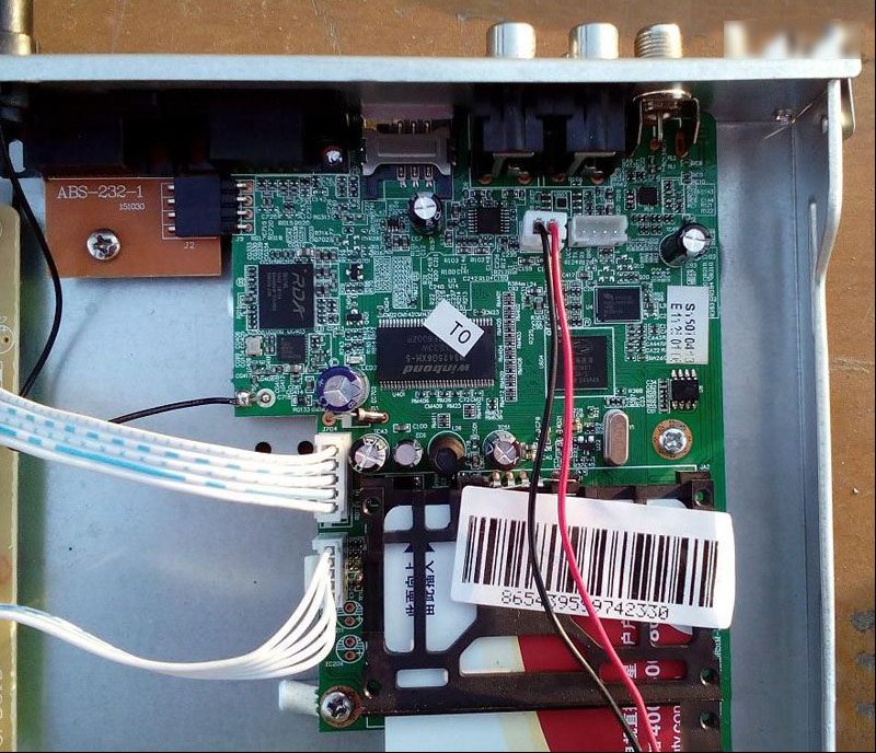

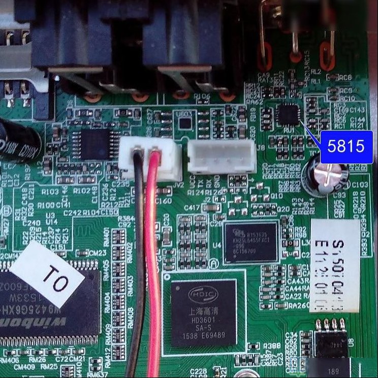

摘要: 收到同行送来的故障机壹台科海户户通机顶盒,故障表现是一开机就自动搜索,拆开机器,搜索过程中测高频头供电正常,搜索速度比正常慢很多,有时到百分之30或百分之80就不动了,初步判断高频头坏了,这个“鼻屎”大的QFN ...
    收到同行送来的故障机壹台科海户户通机顶盒,故障表现是一开机就自动搜索,拆开机器,搜索过程中测高频头供电正常,搜索速度比正常慢很多,有时到百分之30或百分之80就不动了,初步判断高频头坏了,这个“鼻屎”大的QFN芯片更换有点难度,中九的5812换过一些,比他大点,为了确定故障还是要知难而进,在一块旧版上拆了一个换上开机,搜索速度正常了,搜索完毕58台,自修户户通以来还是第一次更换这个芯片,分享给大家避免走弯路。
