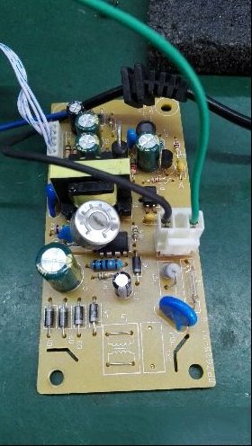

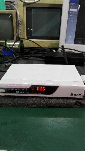

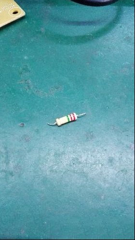

    收到同行送来的故障机壹台新大陆户户通机顶盒,客户说平时从不关总开关,不用时都处于待机状态,前两天信号差,关机后再开机就无反应。拆开后发现没元件发黑。测保险管完好。后级19V,15Ⅴ,5v没输出电压,变压器次级整流滤波端无短路。此电源用SP7625HP芯片,开关管内置在其中,测300Ⅴ输入正常,但启动引脚只有6v电压,顺此脚发现一只2.2M的电阻接在300v上,怀疑损坏,拆下后测阻值明显变大。换后测该脚电压己升至12v,测输出电压恢复正常,装上开机屏幕显示数字。
