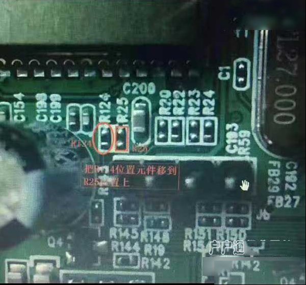

摘要: 2017年的时候户户通进行了一轮升级,开始陆续出现升级以后个别品牌出现模块异常4的,都是未改端口电阻造成的,怎么修理把R124位置的33欧母电阻挪到R25位置焊好即可(或不动R124,拿一个100Ω以下电阻 ...
    2017年的时候户户通进行了一轮升级,开始陆续出现升级以后个别品牌出现模块异常4的,都是未改端口电阻造成的,怎么修理把R124位置的33欧母电阻挪到R25位置焊好即可(或不动R124,拿一个100Ω以下电阻给R25焊上),焊接过程中不要造成其它位置短路、连锡、虚焊、焊盘撬掉现象,客户如没有把握,烙铁焊接技术无信心的情况下不要轻易进行操作,以免造成主板焊接报废给你带来损失,可以退回厂家或者找安装经销商解决。
