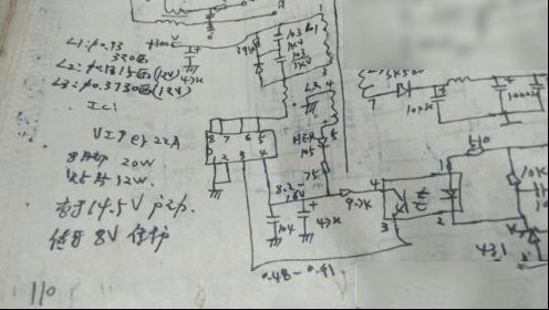

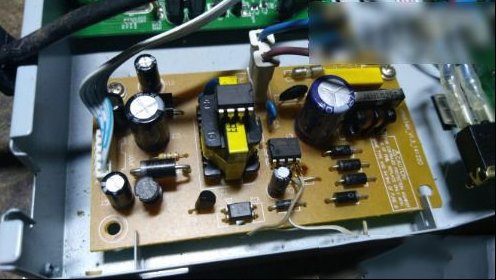

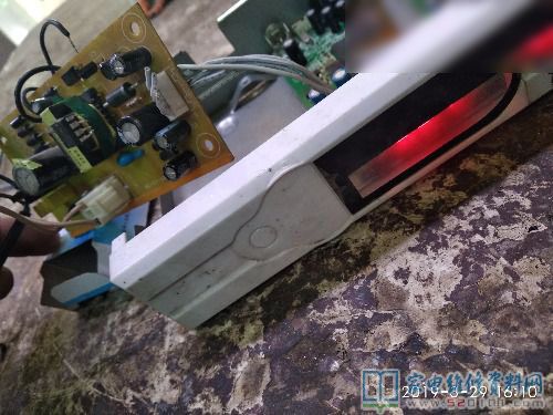

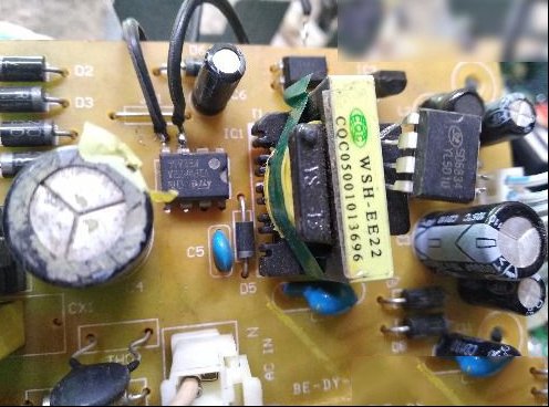

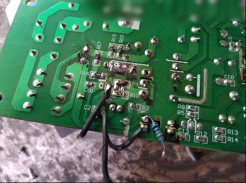

摘要: 收到同行送来的故障机壹台中九天城机顶盒,故障是遭雷击后不通电,拆开机器,发现其电源芯片SD6834烧坏,其它元器件正常,由于手头上没有此芯片,于是用Viper22A代换上去,只要把3、4脚用飞线改,其它脚不用动,改下817 ...
    收到同行送来的故障机壹台中九天城机顶盒,故障是遭雷击后不通电,拆开机器,发现其电源芯片SD6834烧坏,其它元器件正常,由于手头上没有此芯片,于是用Viper22A代换上去,只要把3、4脚用飞线改,其它脚不用动,改下817拉正方式就可以了,如下图所示。
