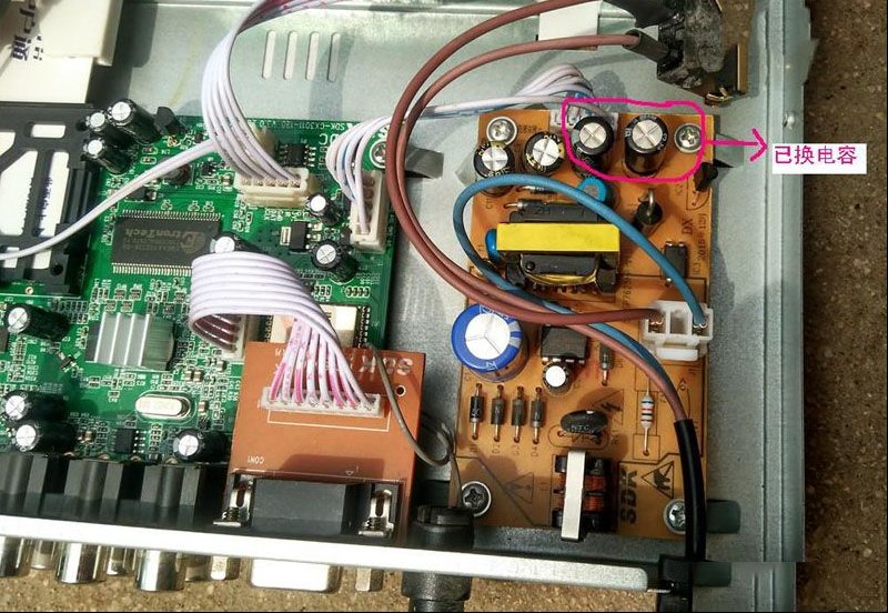

    收到同行送来的故障机壹台思达科808G户户通接收机,这台机器使用一年多出现只能收看几个少数民族台,中央台及部分大城市台都收不到,显示无节目、雷雨天、有遮挡物,调整小锅方位、换头无效,即便出现中央台也是卡忽有忽无,信号极其不稳。
         拆开机器检查发现电源两个5v滤波电容c5 c6有突起现象,摘下检测已无容量(充放电检测),更换后故障机修到这里,终于修好值得探讨。。
