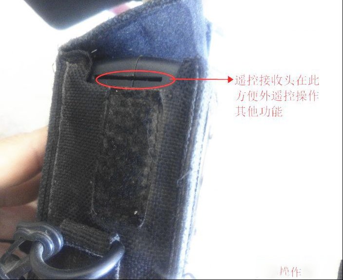

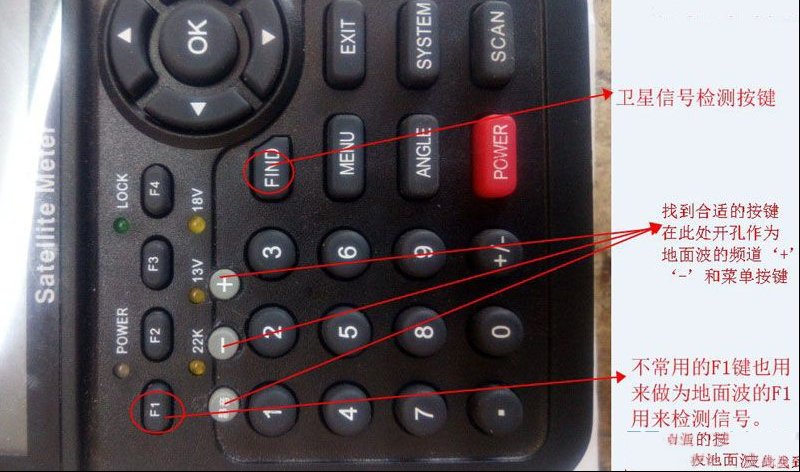

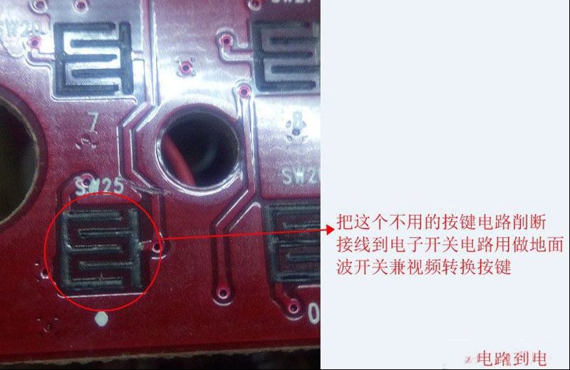

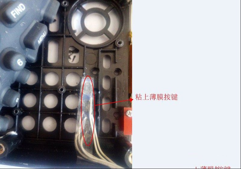

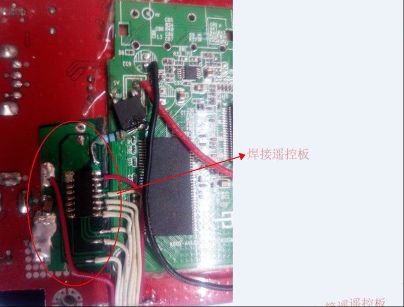

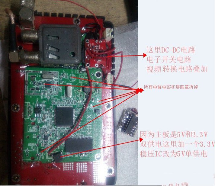

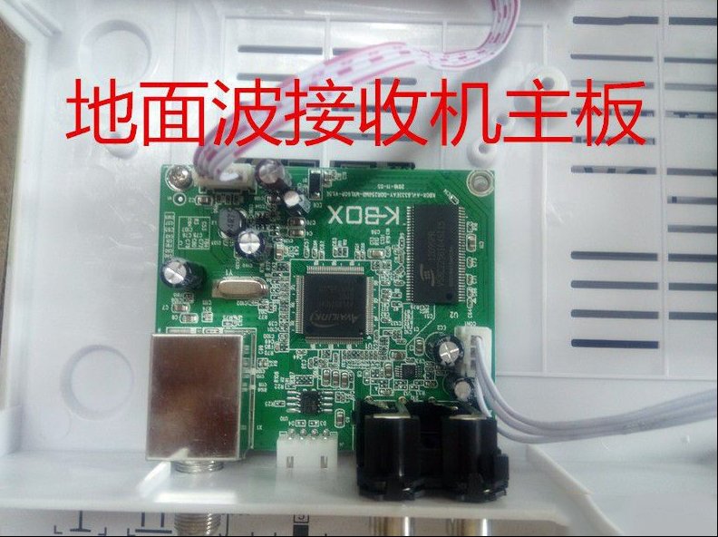

    地面波电视自从2007年8月1日正式实施以来,各地地面波台的不断增加和安装,户户通双模机业务增长,并且户户通四代双模机即将出世。安装地面波信号的检测成了各机顶盒安装人员的燃眉之急,为此本人特意将现有的寻星仪加装了地面波接收功能。以下是设计方案和组装过程。

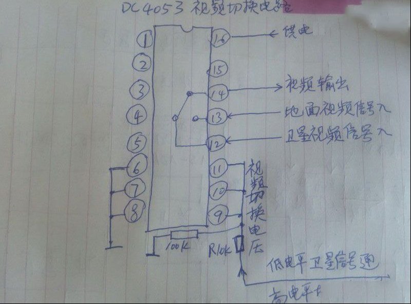

  本电路的整体方框图如下图所示

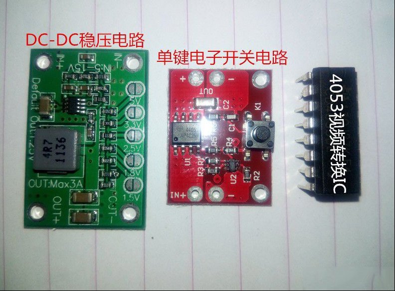

  所需的配件清单如下图所示

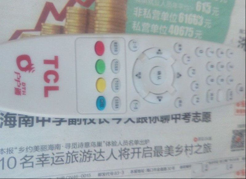

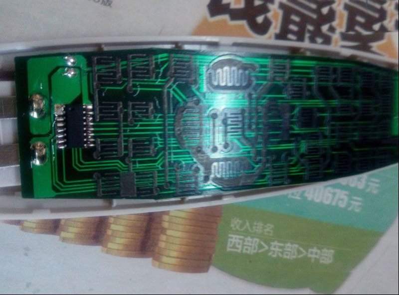

  还得找到一个带IC芯片的遥控器(户户通的和这个地面波机的是通用的)
  画出遥控器常用按键图纸

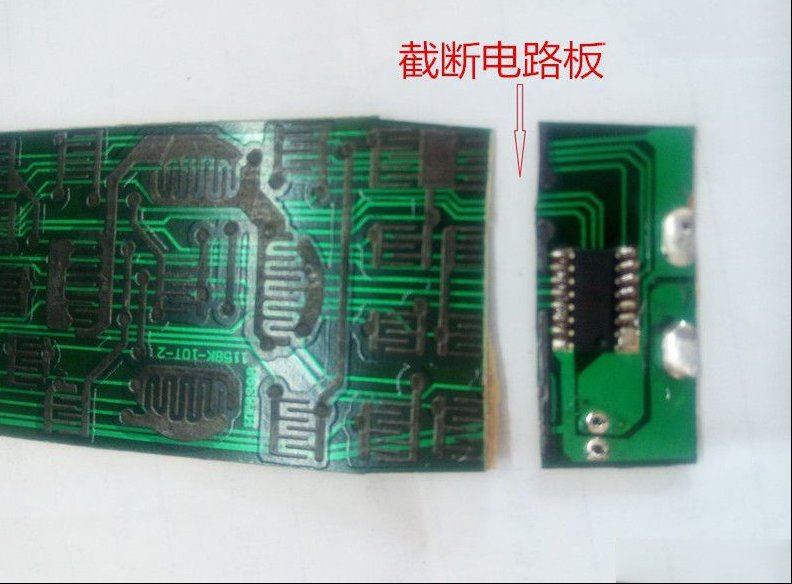

  斩断遥控器留做备用

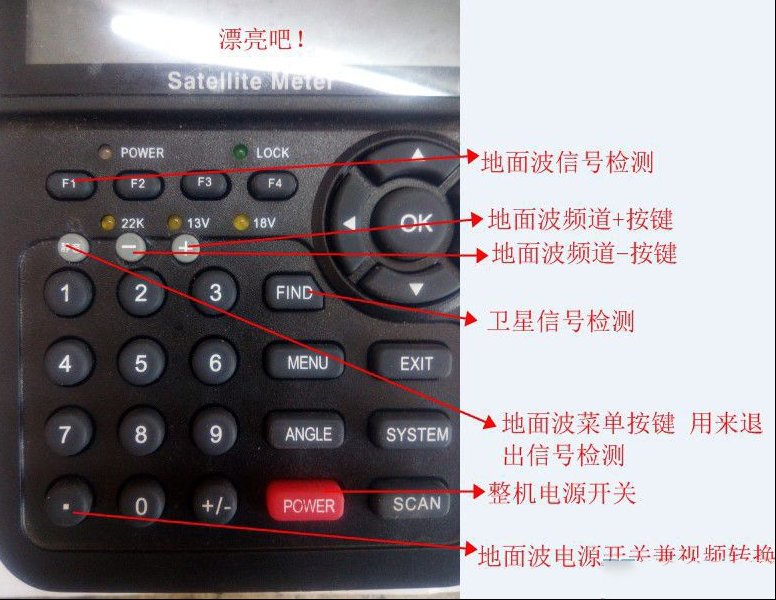

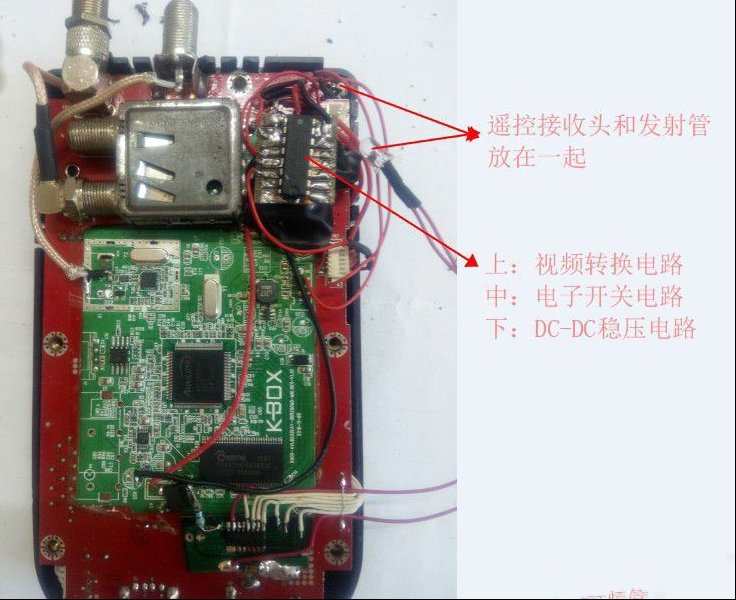

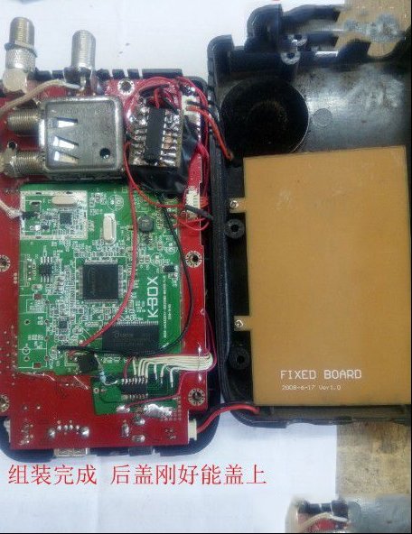

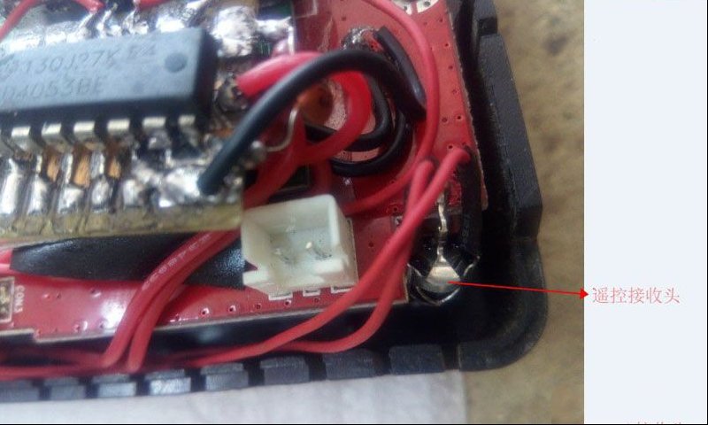

  开始组装
  安装完毕
