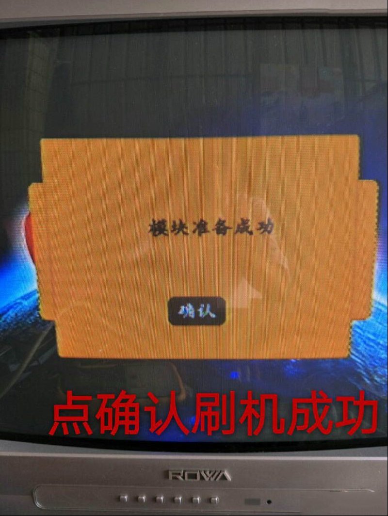

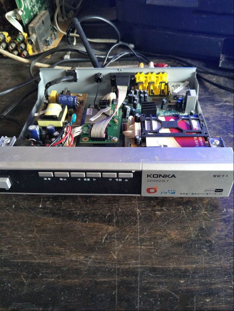

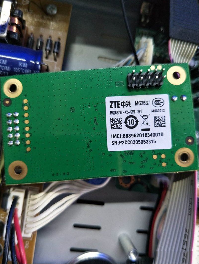

摘要: 一用户拿来收到其他维修同行的一台康佳招标机户户通,型号是SDS623L1,据用户说被小孩按乱就出现这样的故障,经调试一番不见效果,恢复出厂设置也不行。用别的机子的卡试机可以收看,但是会出现模块异常3。试着用改免刷机 ...
    一用户拿来收到其他维修同行的一台康佳招标机户户通,型号是SDS623L1,据用户说被小孩按乱就出现这样的故障,经调试一番不见效果,恢复出厂设置也不行。用别的机子的卡试机可以收看,但是会出现模块异常3。试着用改免刷机的方法维修,先拆下原机24C128,装上空的24C128(没有空的24C128清空原机也行,但是要先备份原机数据)。插上E06空卡(就是没开户的卡),不要接天线。开机过一会出现模块准备成功,按遥控确认然后关机。换上原机卡接上天线,开机机顶盒成功修复。
