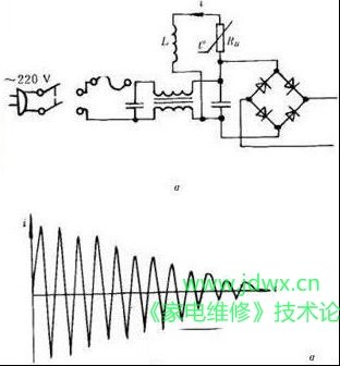

    彩色显像管内外的许多铁质部件在使用过程中,往往会被磁化而产生杂散磁场,这些磁场影响电视机的正常工作,会使电视机的色彩变的很难看;如下图所示。
  电视机自动消磁电路主要元件是消磁电阻和消磁线圈,两个元件串联后接于电视电源总开关之后的220V交流上,消磁线圈套在彩色显像管外。
  消磁电阻是正系数热敏电阻,常温阻值小(约十至三十欧姆)
  打开电源后,因为消磁电阻阻值小,消磁线圈中有强大的交流电流通过,产生强大的交变磁场,消磁电阻也因通过电流而发热,阻值增大最后近似开路,线圈的交变磁场由强变弱,完成消磁,过程约三四秒。
