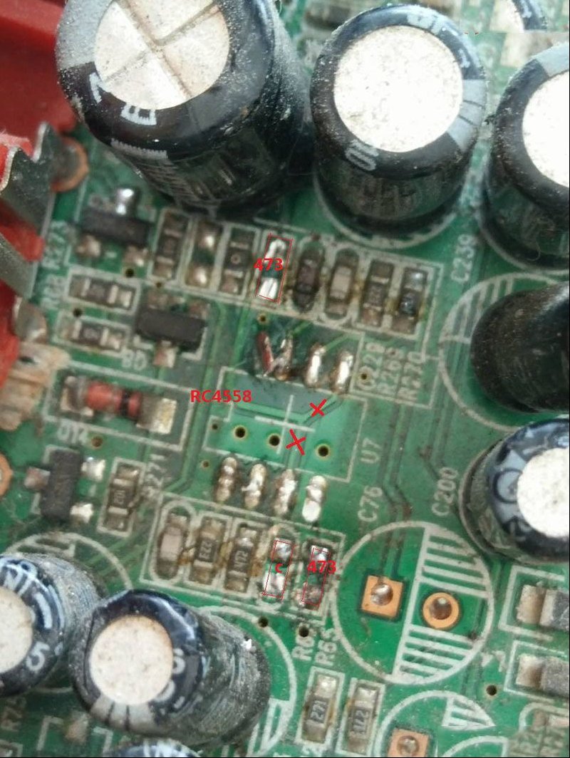

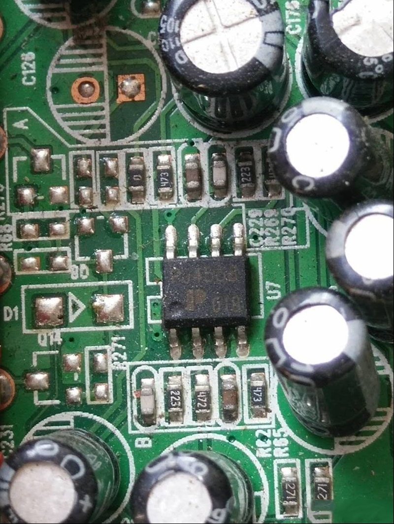

摘要: 收到同行送来的故障机壹台户户通卫星电视接收机,故障表现是有图像没有声音,根据经验往往是运放4558故障所致,就从废板上拆下一片安上,还是没有声音。觉得很奇怪,难道热风枪温度过高了把芯片烧坏了,只好把外围电容拆 ...
    收到同行送来的故障机壹台户户通卫星电视接收机,故障表现是有图像没有声音,根据经验往往是运放4558故障所致,就从废板上拆下一片安上,还是没有声音。觉得很奇怪,难道热风枪温度过高了把芯片烧坏了,只好把外围电容拆下用电烙铁重新更换一片,还是不行。
       用示波器测量输入2脚有音频脉冲,看来是外围电路故障,测量在路电压发现3、5脚异常,外围只有三只元件全部更换,试机终于声音正常,安装完毕试机等待交付使用,没想到十几分钟后,故障重复出现(无声),开机把芯片重新焊下电阻测量发现3脚电阻电阻3千欧左右,与连接电阻不符,确定线路板漏电,用刀片割断5脚阻值不变再割断3脚铜箔,阻值明显变化,确定3脚铜箔漏电。
         把3脚下面铜箔取掉飞线连接后,故障机修到这里,终于修好值得探讨。,试机两个小时,故障不再出现,维修完毕。
