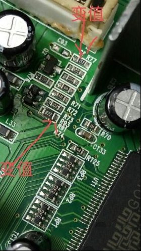

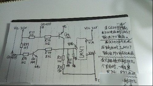

摘要: 由于本人平时维修很忙,今天难得有空,正好手头上用几台只能接收二十几个节目的村村通接收机,便拿出来研究一下,最后全部都修好了,并根据实物画出这部分电路图(如下图所示),是贴片电阻变质导致的 ...
    由于本人平时维修很忙,今天难得有空,正好手头上用几台只能接收二十几个节目的村村通接收机,便拿出来研究一下,最后全部都修好了,并根据实物画出这部分电路图(如下图所示),是贴片电阻变质导致的。
