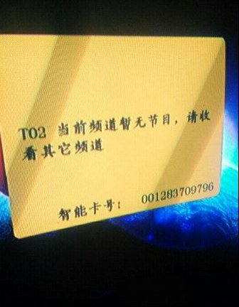

    安装户户通的朋友们注意了,现在有2颗星频点都是12020,一个是中星九号92.2度(户户通),另一个是第四代中星9A(101.4°E)卫星,找错了卫星就会在新安装的时候卡在第一步无法进行。经测试,原三代机顶盒调试时信号正常,无法直接自动搜索出节目,如果是已经安装的设备会出现T02。解决办法重新把锅向西移动8-10度左右且仰角略低就可以了。
