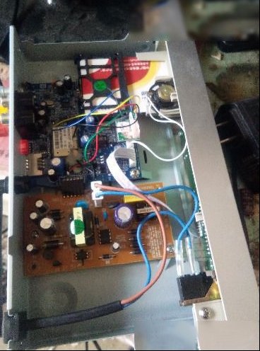

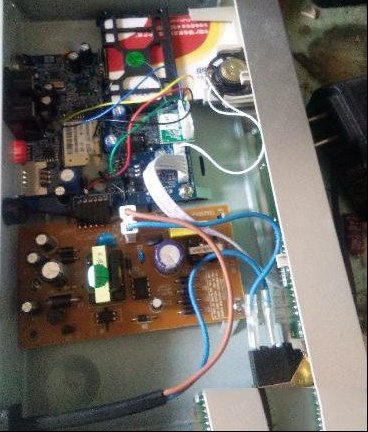

东方红户户通只能收看35个台的故障检修
2023-5-5 12:02| 发布者: 开心| 查看: 78| 评论: 0
摘要: 上门维修收到其他维修同行的一台东方红户户通机顶盒,故障表现是无论如何搜索就只能搜到35个台,怀疑是左右旋极化电路问题,找到主板上有个8550三极管检测是好的,但还是怀疑是8550软故障,更换一个新的上去之后,故障修 ...
    上门维修收到其他维修同行的一台东方红户户通机顶盒,故障表现是无论如何搜索就只能搜到35个台,怀疑是左右旋极化电路问题,找到主板上有个8550三极管检测是好的,但还是怀疑是8550软故障,更换一个新的上去之后,故障修复。
