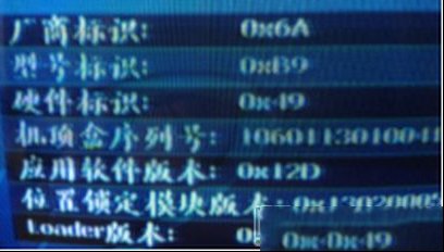

摘要: 本人手上有几台如意双模户户通,出现位置信息改变,咨询同行有人说可以埋基站 ,按上一页 下一页 下一页 上一页,再按13429,机子不再出现位置信息改变。可看20分钟就暂停,关机又看20分钟画面又定住 ...
    本人手上有几台如意双模户户通,出现位置信息改变,咨询同行有人说可以埋基站 ,按上一页 下一页  下一页 上一页,再按13429,机子不再出现位置信息改变。可看20分钟就暂停,关机又看20分钟画面又定住。用另外收到其他维修同行的一台机子,按上一页 下一页 下一页 上一页输入13428,把OFF改为ON也不能成功,依然出现位置信息改变。
         最后找到的解决办法是按 上一页 下一页 下一页 上一页 出现黄匡 再按13425,就可以了。
