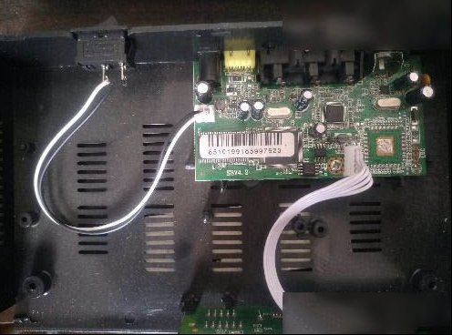

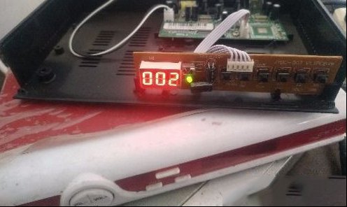

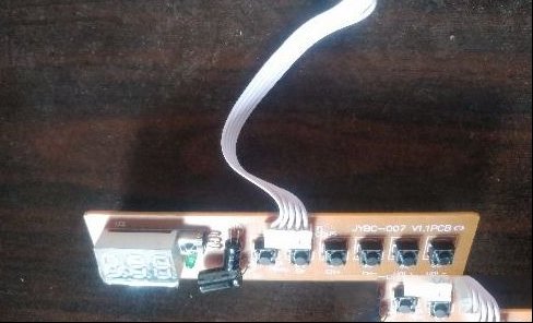

摘要: 收到其他维修同行的一台亚七机顶盒,通电试机故障为开机一分钟左右自动跳000,该机由外接电源适配器供电,首先排除电源问题,于是拆开机盖,查主板各关键电压,无异常。不确定是否24C引起的软件故障,按照先简后难的选择 ...
    收到其他维修同行的一台亚七机顶盒,通电试机故障为开机一分钟左右自动跳000,该机由外接电源适配器供电,首先排除电源问题,于是拆开机盖,查主板各关键电压,无异常。不确定是否24C引起的软件故障,按照先简后难的选择,先查看控制面板再说,各项正常,有点奇怪了,会不会是数码管短路呢?由于手头没有一样型号的,所以拆旧机控制面板代换,机子恢复正常,故障修复。此故障应该是数码管漏电造成的。
