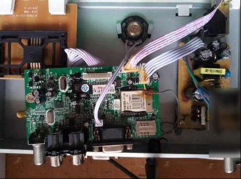

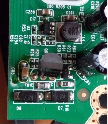

    收到同行送来的故障机壹台凯利华KLF-6800户户通机顶盒,故障表现为机通电后显示屏不亮,电源灯暗且闪烁,伴机内有细小叽叽声。拆机测电源各输出电压都不正常,不停跳变,断开电源与主板连线,电压正常。根据经验,立刻测试主板各电源进线脚与地之间阻值,发现20V与地只有几十欧阻值,明显不正常。沿线路检查过去,发现C85电容对地短路,更换后机子恢复正常,故障修复。
