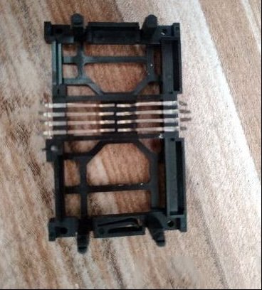

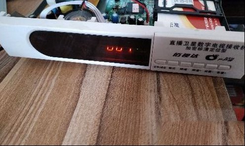

摘要: 收到同行送来的故障机壹台客户送来的佰视达机户户通,客户说不能收看,插电试机,显示E02智能卡通讯故障。首先拔出智能卡用胶皮涂擦,重新插入还是看样。用沙纸插入卡槽慢慢打磨,再试机,可以看了,偶尔还会出故障。 ...
    收到同行送来的故障机壹台客户送来的佰视达机户户通,客户说不能收看,插电试机,显示E02智能卡通讯故障。首先拔出智能卡用胶皮涂擦,重新插入还是看样。用沙纸插入卡槽慢慢打磨,再试机,可以看了,偶尔还会出故障。最后只能换个新卡座,更换完毕,试机几个钟,一切正常,修复成功。
