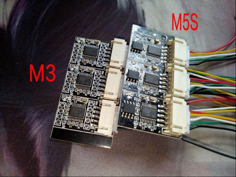

       M3板子适合2017年以前的机顶盒,M5S板子适合现在出厂的机顶盒,2017年9月以后都是动态签名的GSM定位模块,直接在某宝上搜索“M5S小板”即可。

  2、硬件
         M5S小板是某宝上买的,编程器支持RX   TX的那种232编程器,并且要支持24C128存储器的编程器,用来清空数据的,这东西很便宜,某宝上一大把,10--30元人民币。3、热风枪,洛铁,起子,焊锡丝。

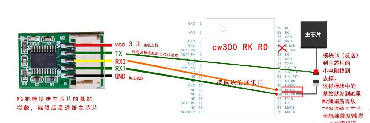

1、坏机顶盒,开机按菜单,找到小区信息 智能卡信息,用手机拍照记录;
2、坏机顶盒后面的条码拍照 ,上面有卡号和IMEI号码 ;
3、用卖家给的软件把几个数据写进去,这是RX  TX那种232编程器写的,卖家会给你资料;
4、把板子上的RX  TX  地线  3.3电源焊接好,多焊一个RX2线,还要去掉RX1  TX中间的电阻,看下图中的图片。
5、清空24C128用户存储器;
6、插入准备好的空白卡开机  (白卡);
7、模块准备,插入原机智能卡可以收看;
  8、不再出来位置信息发生改变。
