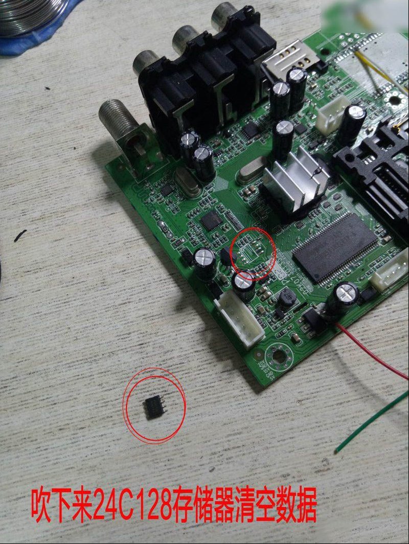

    本文只针对2017年9月份之前生产的户户通机顶盒,2019年9月份之后的户户通是动态签名模块,需要参考另外一篇文章。接下来步入正题,本人维修部里面几个机顶盒都坏了,一下子仓库里面有了十几个户户通机子,都是位置信息改变。要换二台新的就要400多块钱,网上逛了一圈发现有一个神奇出售M4模块,也就是改免定位的,价格15-20元人民币之间,10个包邮。先一下买5个回来只要一百块还带技术支持的,有一大堆电路图实物焊接图,还有软件和教程。
        等了3天到了,用了2个小时就搞好了,结果一个TTL刷机线搞了一个多小时,真正的改免定位只要了40分钟,也就是说只要有一定的基础是非常简单的。
        因为第一次用刷机线,win7系统不兼容,最后在网上搜索了一大堆驱动总算好了。先说刷机的工具:需要设备USB转TTL刷机线、支持24C128芯片的编程器一个、风枪一个拆GPS芯片、空卡没开户的户户通卡一个、M4模块一个、电烙铁万用表和位置信息改变的机顶盒一个。
  刷机过程如下:1、打开电视机接上旧机顶盒,拍照记录版本信息和CA信息,都是16进制的数值;
2、刷入数据和小区编码到淘宝买的M4板子上;

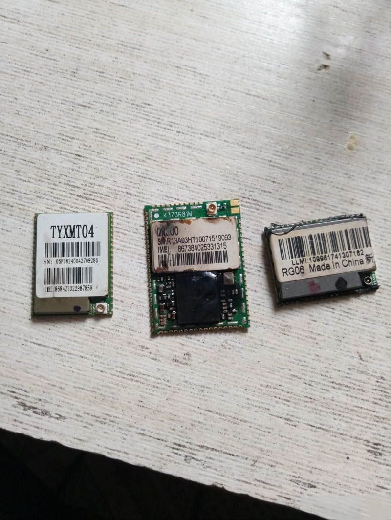

3、用风枪拆掉GPS模块,打胶的GPS先吹热,再刮干净;

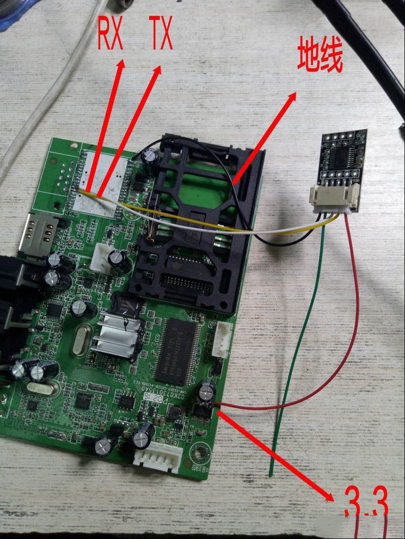

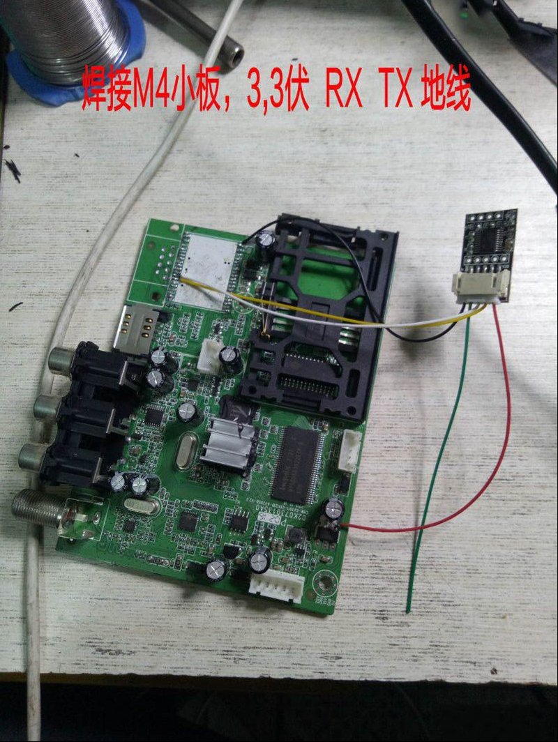

4、焊接M4板子一共四个电线3.3电源、RX、TX和地线,卖家有技术支持告诉你焊接到哪里;
5、清空24C128;
6、插入空卡没开户的卡,插入空卡以后,就会正常提示初始化模块,一旦初始化好了以后,拔掉新没开户的卡,插回原旧卡即可出来图像。CPU和M4模块通讯核对GPS网络,M4模块干掉了那个真GPS模块,万一不干活了拉出来再刷一次应该还能用一段时间吧。
