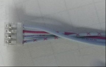

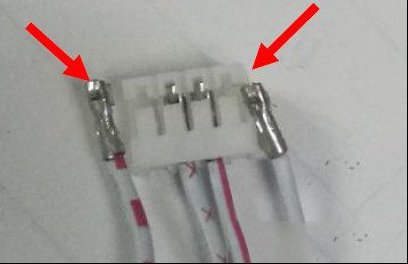

         准备一根平行不交叉的四芯排线(2.0mm),如下图1,任选排线的一端,将其最外边的两根排线挑出(如下图2);然后两根排线交叉后插回排插,如图3。
  图1
  图2
  图3

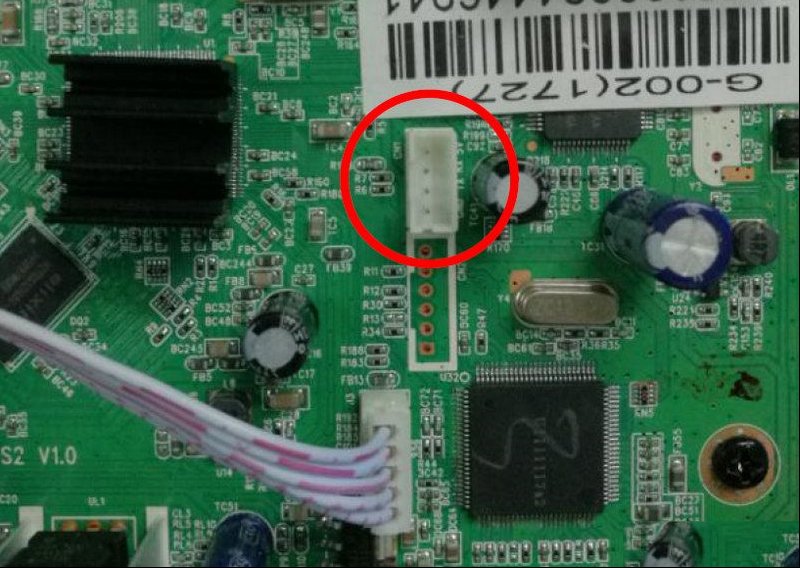

  用改装后的四芯排线连接主机顶盒和从机顶盒的串口,串口位置如图4 所示。
  图4 串口位置如图中红圈位置所示
  将2 台机器如上图方式连接即可开始升级
  (PS:排线的线序就是按主板上串口丝印对应连接即可)

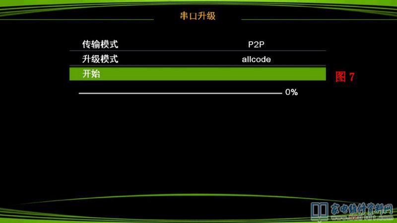

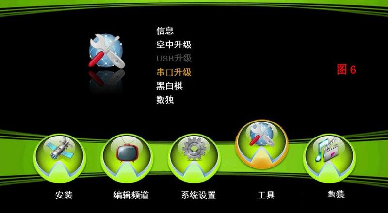

  1、主机顶盒开机后(主机顶盒连接电视机,从机先不开机)按“菜单”键进入菜单,切换左右键到“工具”选项,移动光标到“串口升级”,如图6 所示。
  2、按“确认”键进入串口升级菜单,如图7 所示。

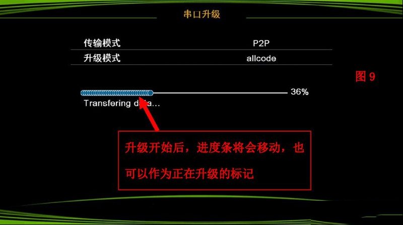

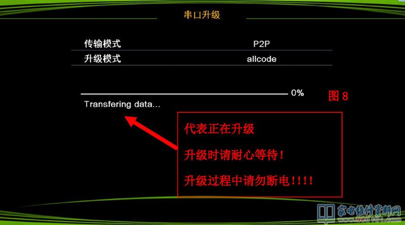

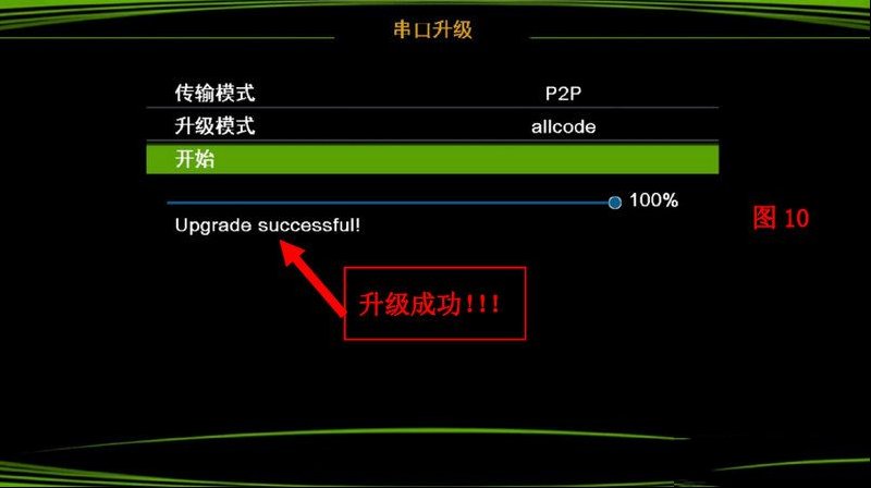

  3、传输模式为“P2P”,升级模式为“allcode”,将光标移至“开始”,按“确认”键后将从机机顶盒开机。接下来请等待一段时间,不要做任何操作,如等待一段时间后界面出现如图8 中所示提示即代表开始传输数据,接下来耐心等待即可,如果一直未提示“transfering data…”,请检查排线连接,重复1-3 步骤操作。
  4、升级时请耐心等待,不要乱动机器和连接排线,当出现如图10 提示时代表升级成功。
  警告:1、排线线序不要错,错了容易出现短路现象,容易烧坏机器;2、小心触电;3、 升级过程中请勿断电。升级过程中断电会导致机器无法正常开机。
