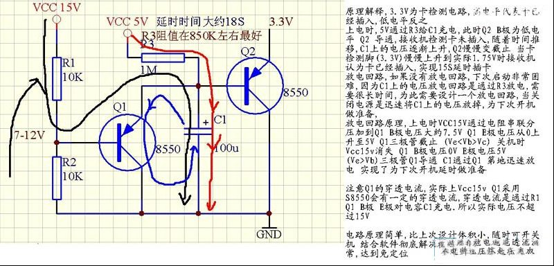

    前一段时间广电停止所有的户户通生产授权,又升级了位置锁模块,用户说安的户户通,不能正常收看,已经坏了3个月了,检查是信号线问题,接上后不到3分钟,位置模块异常3,打电话问供货商,他也不知道如何维修,没办法保修,只好拿回维修部去修理。
        之前也看到过别人如何对付位置锁定模块异常1234,结果也没几个人弄懂原理,今天我用我的经验与方法如何修复位置锁定异常 2 3 ,位置4好像是模块坏或者供电没有到位。
        我手上的接收机2种方案,一种是广电高科 GK6105s 另一种是上海高清,另一种的是上海高清的,1是换位置锁模块,换成QW200 或者QW300,但是尾数不能带 R K N 这些都是签名模块。
         首先刷位置模块,也就是所谓的埋基站,再就是给接收机降级,拆下25Q64,写入降级数据,清空24C128,插入未开通的户户通卡,最后通电等待位置模块准备就绪,关机插入原卡,完成。当然维修过程复杂,最简单的办法网购买M3模块(现在M4模块)直接飞3根线就OK。
         广电高科的GK6105s解决位置锁异常3,修复成本低,但动手能力必须强。
         第一步,拆下25Q64 刷入村村通数据,没错是村村通数据,网上一位大师改写的数据,但数据有bug,通过硬改能够解决这个bug。由于25Q64是贴片的,我是飞线转接成直插(DIP8)方便编程,这点需要一点点技术,要有耐心。
       第二步,硬改,数据bug是卡logo节目,解决办法是按遥控F3然后按返回,直接可播放 正常58套节目 或者卡logo节目把卡拔插一次也能正常播放。但是我们不可能跟用户说你每次按一下遥控F3,然后返回才能正常看或者拔插一次卡才能正常看,所以我们需要在卡检测脚加个延时电路(如下图所示),在开机卡logo的时候,让机器检测不到卡。

  延时电路如下图所示,上次用的是继电器
