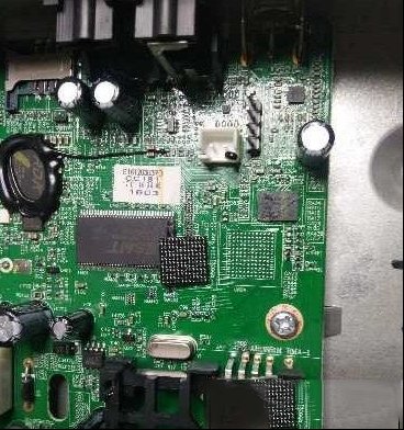

户户通机顶盒的主芯片除胶方法
2023-5-5 12:01| 发布者: 开心| 查看: 182| 评论: 0
摘要: 本人做维修多年,收到故障机过多台户户通机顶盒,近几年的户户通芯片,包括25存储器,都用黑胶密封,我用的去胶(除胶)方法是用风枪给胶加热(注意温度,胶化就行),然后用牙刷沾汽油刷就能搞定,效果非常 ...
    本人做维修多年,收到故障机过多台户户通机顶盒,近几年的户户通芯片,包括25存储器,都用黑胶密封,我用的去胶(除胶)方法是用风枪给胶加热(注意温度,胶化就行),然后用牙刷沾汽油刷就能搞定,效果非常不错,各位可以试一下。
