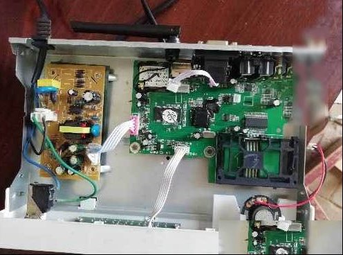

摘要: 收到同行送来的故障机壹台锐锐科户户通机顶盒,故障表现为视频无色,连接好ABS-S线,开机大概5分钟图像色彩消失,重启电源,大概5分钟后故障又出现,敲击机顶盒彩色出现,一会又消失,以为有虚焊部位,于是补焊认为虚焊 ...
    收到同行送来的故障机壹台锐锐科户户通机顶盒,故障表现为视频无色,连接好ABS-S线,开机大概5分钟图像色彩消失,重启电源,大概5分钟后故障又出现,敲击机顶盒彩色出现,一会又消失,以为有虚焊部位,于是补焊认为虚焊的地方,但是故障不变。当彩色消失时,用手轻敲各元件,当敲击27MHz晶振时彩色出现,直接换新该晶振后故障修复,试机两小时,故障不再出现。
