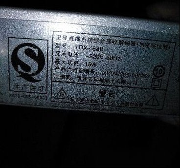

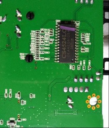

摘要: 收到同行送来的故障机壹台天地星TDX-468B数码机显示E02通讯故障,自动搜台显示47个节目,将卡插到其它无故障机器正常,将正常机器的卡插入该机器,故障依旧,反复试了多次,确定故障为机器电路故障,询问了朋友说是主板 ...
    收到同行送来的故障机壹台天地星TDX-468B数码机显示E02通讯故障,自动搜台显示47个节目,将卡插到其它无故障机器正常,将正常机器的卡插入该机器,故障依旧,反复试了多次,确定故障为机器电路故障,询问了朋友说是主板背面的CS4524LO损坏,拆下板子果真有这个IC芯片,从坏板中找到同型号IC,用热风枪焊下,换上之后图像出现,搜台59个节日,故障机修到这里,终于修好值得探讨。。
