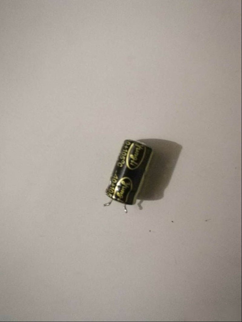

摘要: 今天收到故障机到一用户反应他家里的户户通突然只能收24个台,中央台一个都没有,卫视大部分也没有,于是上门进行维修,到客户家里之后发现确实如客户所述,折开机顶盒一看电源板上的一个电容鼓包,换了一个 ...

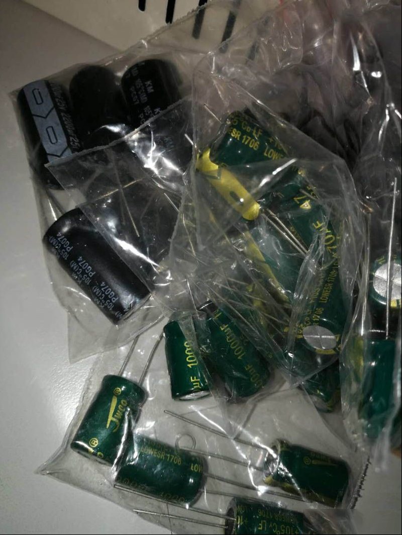

    今天收到故障机到一用户反应他家里的户户通突然只能收24个台,中央台一个都没有,卫视大部分也没有,于是上门进行维修,到客户家里之后发现确实如客户所述,折开机顶盒一看电源板上的一个电容鼓包,换了一个同容量高耐压的电容后(如下图所示),开机重新搜索节目后,一切正常了。
