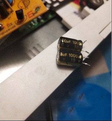

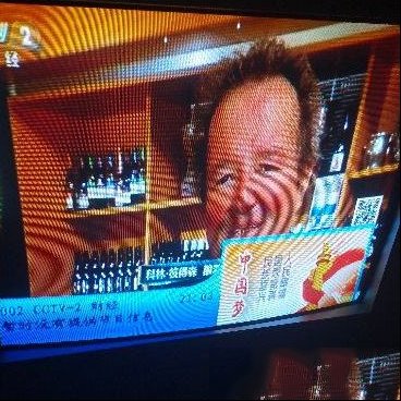

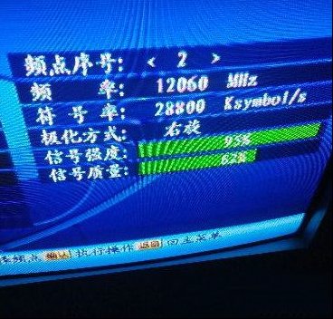

    收到同行送来的故障机壹台思达科808G户户通,故障是开机困难,要开好几次才能勉强开机,开机后包括中央16个台几乎一半台无信号,只有后面部分台可以正常收看,但伴音有很大的呜呜声。首先进入信号测试菜单,发现左旋信号质量正常,右旋只有信号强度,没有信号质量。
          测机顶盒输给室外高频头端的电压23v,用遥控切换左右旋,电压在22v和23v之间跳动,且不稳定。怀疑给高频头供电的S8550有问题,拆掉换新,故障不变。翻过头想,电源板给S8550的供电应该是20v,s8550送给高频头的电压怎么会高到23v?电源肯定有问题,测电源输出,5v端为2v到3v不稳定,15v端为18v,20v端为22v,看来真是电源问题,目测电源板,发现有两个1000uF/10v的电容已鼓包(如下图所示),翻过板子一看,正好是5v输出的滤波电容,换新后,测5v,15v,20v正常,连上信号线,左右旋信号质量都正常,59个台收视正常,伴音的呜呜声也消失了。
