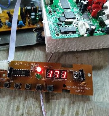

摘要: 收到同行送来的故障机壹台乐百视ABS-A488机顶盒,里面的芯片方案是海尔Hi2307MP+Hi3123E+AV2028,主板型号是ABS-A488-Hi V3.0,定位模组是QW200G71,故障表现为是通电后红灯亮,但是不能正常开机,首先检查电源板输出电压 ...

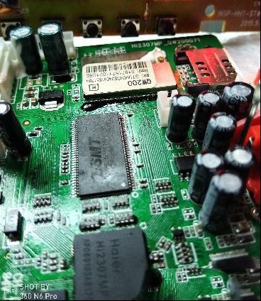

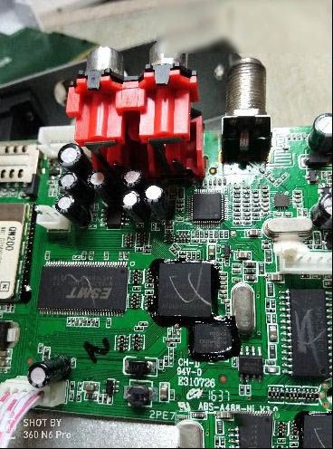

    收到同行送来的故障机壹台乐百视ABS-A488机顶盒,里面的芯片方案是海尔Hi2307MP+Hi3123E+AV2028,主板型号是ABS-A488-Hi V3.0,定位模组是QW200G71,故障表现为是通电后红灯亮,但是不能正常开机,首先检查电源板输出电压20V、15V、5V正常,测量主板3.3V、2.5V、1.2V也正常,手摸主芯片Hi2307MP也有正常的温度,正在准备按常规程序检查CPU的软硬工作条件时,决定先走捷径用手压BGA封装的Hi2307MP,手指使劲下压芯片的同时重新接通电源,结果正常开机了。是BGA芯片容易虚焊导致,涂上助焊剂,风枪调到350度以上吹个5分钟左右,等待10分钟后试机故障修复。
